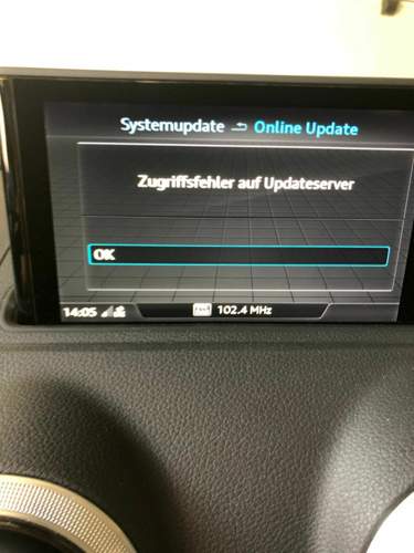

Die neuen Karten-Updates sind mittlerweile verfügbar:
Mai 2019 - Kartenstand 2019/2020
Bei mir ist in MyAudi noch 2019 drin-->Kein 2019/2020 vorhanden.
Ja, das stimmt, aber direkt im Auto übers Online-Update geht es 🙂
welche möglichkeiten habe ich hier? das kommt nicht nur heute sondern egal wann... möchte gerne das neue update installieren und nicht ein älteres über usb.
@hsgipsy schrieb am 21. Mai 2019 um 10:24:55 Uhr:
Bei unseren Autos auch nicht 😕

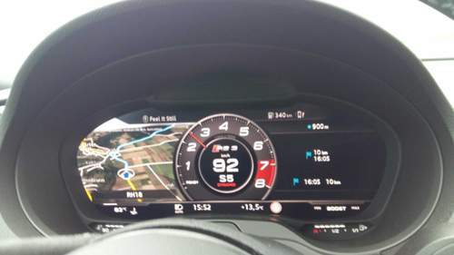

Habt ihr auch diese komische doppelte Anzeige des Ziels rechts? Keine Ahnung, was das soll.
Manchmal... Scheinbar, wenn er es für sinnlos hält schon Pfeile anzuzeigen.
@liquidx schrieb am 21. Mai 2019 um 10:25:54 Uhr:
Muss die Zündung dauerhaft für den Download an sein oder lädt er nach Kurzstrecke das Update weiter?
