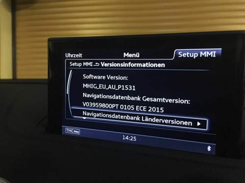

Welches ist denn die aktuellste version.
Ich habe diese:
Siehe meinen Beitrag nur eine Seite vorher ...
@boogie21 schrieb am 9. Juni 2015 um 08:05:45 Uhr:
Moin,
ich habe bei meinem S3 Cabrio das Kartenupdate V03959800PT "0105" ECE 2015 bereits im Januar/Feb. durchgeführt.
Boogie
Wie bereits schon erwähnt, dies ist eine alte Version, aber man glaubte mir ja nicht.
@achim Hatte ich überlesen.
Genau die habe ich auch im Januar schon installiert.
Da die updates ja limitiert sind warte ich auf die europaversion.

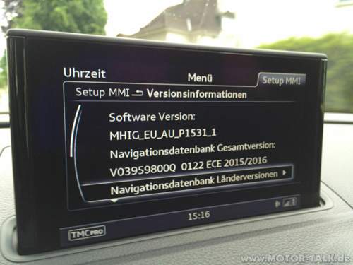

Habe nun auch (mal wieder) aktualisiert, demnach muss die aktuelle Version diese hier sein:
V03959800Q 0122 ECE 2015/2016 (siehe Foto)
@boogie21: Du hattest recht, ich wollte es Dir nicht glauben! Habe meinen Ende April abgeholt und da war sogar noch die "0098er" Version installiert! :-/

@Audi_Freundchen schrieb am 19. Juni 2015 um 18:44:59 Uhr:
Die "0098er" hatte ich bei meinem auch, und den habe ich am 26.05.2015 abgeholt.
