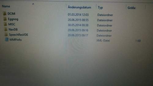

habe über 7 Stunden das Kartenupdate Europa Version 2015/2016 geladen.
So wie es ist, auf eine SD-KARTE kopiert.
Leider zeigt es mir beim Systemupdate trotz eingelegter SD Karte nichts an?
Lieder werden mit der selben SD Karte aber abgespielt.
Was mache ich falsch?

@badkill84 schrieb am 20. Juni 2015 um 12:59:49 Uhr:
Da fehlen 2 Dateien im root Verzeichnis der SD Karte:
"02100012.md5" und "metainfo2.txt".

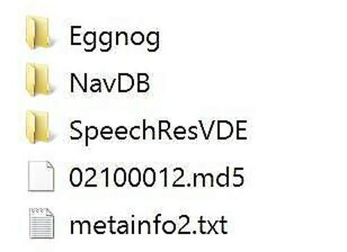

Du hast da Ordner drin die es bei meinem Update gar nicht gibt.
Bei mir sind folgende Ordner vorhanden:
Eggnog
NavDB
SpeechResVDE
02100012.md5
metainfo2
soweit ich weiß, musst du die SD Karte vor dem Download formatieren. Da darf nichts anderes z. B. Musik drauf sein.
Boogie
habe mir gerade nur das Deutschland Update geladen (Zeitmangel),
da mir wie ihr schon geschrieben habt, die beiden Dateien 0210012.md5 und metainfo2 fehlen.
Die habe ich glaube ausversehen gelöscht :-(....
Auch die SD Karte, habe ich jetzt bevor die Updates geladen wurden formatiert.
Jetzt ist die SD Karte vom MMI gefunden wurden. Und das Update kann übertragen werden.
Heute Abend werde ich nochmal das Europa Update laden.
Vielen Dank für eure Hilfsbereitschaft.

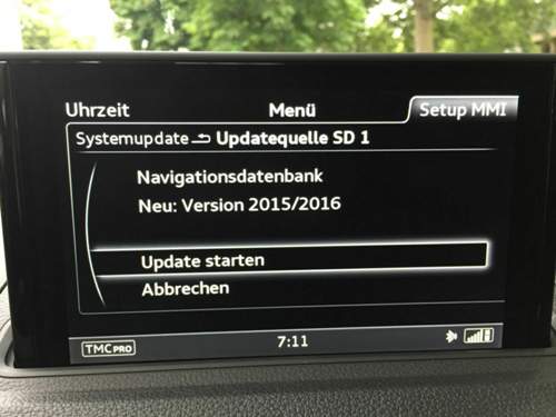

Bei mir hat's ohne Probleme geklappt, siehe Bilder.
Die 3 Ordner und 2 Dateien (für die Europa-Karte) aus dem myaudi-Download auf SD-Karte kopiert und Karte eingeschoben.
Im MMI über Systemupdate wurde die Karte angezeigt. Mit OK bestätigt und es ging los.
Es gibt den Hinweis, dass man die SD-Karte nicht entfernen darf, das update im Hintergrund ausgeführt wird und alle Dienste weiterhin zur Verfügung stehen. Bei einer Unterbrechung (Auto aus) wird das update jeweils fortgesetzt.
Bei mir war's nach Hin- und Rückweg zur Maloche (jeweils halbe Stunde Fahrt) fertig.
