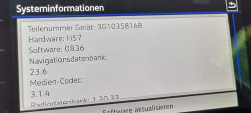

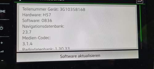

Hab jetzt seit dem letzten Update vermehrt Probleme mit Android Auto das es entweder garnicht oder eben ohne Sound startet, außerdem ging gestern die komplette Klimabedienung nicht weder übers DP noch am bedienteil, alles ließ sich jeweils nur mit Neustart wieder bereinigen.
Genauso musste ich gestern nach jeder Pause mein naviziel neu eingeben, sonst kam immer die frage ob er weiter an das Ziel navigieren soll bzw lief es automatisch weiter.
Kannst du "letzten Update" nur etwas genauer definieren.
Das kann doch vieles sein.
Verhalten zumindest bei mir so nicht feststellbar
Liegt etwa ne Woche zurück ohne nähere Infos. War auch hier Thema das da was gab. Gerade das mit der Klima war mal was ganz neues
Meinst du die kleinen Updates die meist auf den Shop/Anmeldung und co abzielten ?
Die haben aber meist keine großen Auswirkungen …
Das andere thematisierte Update ist das OTA der OCU auf 143, das aber eher auf die Online Konnektivität abzielt.
Schreib doch mal einen HW und SW stand von deiner Hardware ….
Android Auto auch auf den neusten Stand gebracht ? (Glaub 10.1 ?)
Ja müsste ein kleineres gewesen sein.
Außer beim Navi hat sich nichts verändert in den letzten Wochen.
AA ist auch aktuell.
Für HW57 gibt es seit ca. 3 Wochen eine TPI mit SW 841. Betrifft z.B. auch fehlende Tonausgabe. Vielleicht hilft das was. Bei mir wurde das Update wegen Resets des 5F eingespielt und hat nichts genutzt. Angeblich wird jetzt die HW getauscht.
