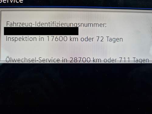

Ist 0278 der aktuelle Softwarestand für einen FL Passat (MJ 2020)?
Geh mal bitte ins Menü Fahrzeug und rufe die Service-Anzeige unter Setup auf.
Wenn es dort abgerissen ist, dann ist das ein Grund für die 0278 😉
@Digger-NRG schrieb am 22. August 2022 um 09:56:30 Uhr:
Meinst du das hier? Gibt es noch andere Gründe, die man für ein kostenloses Update anführen kann? Scheinbar sind die Smartphone-Probleme kein Grund?
Service
Verbindungsabbrüche, Tagelang keine Verbindung, Knacken der Lautsprecher, Tonaussetzer, Ton stumm... such Dir etwas aus.
