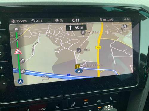

Mist, ausgerechnet heute ist die Weltkugel grau, stehe deshalb auf der A7 bei Kalefeld im Stau. Zuerst wurde die Streckenübersicht links auf der Navikarte grau. Die Weltkugel wurde erst nach Zündungswechsel grau. LED an SOS Knopf leuchtet grün

Im Handbuch stehen nur die, die VW für den Kunden als relevant erachtet. Ich wette im Kasten sitzt eine F17.
Es gibt ja zwei Sicherungskästen. Und ich würde mich wundern wenn VW das im Handbuch geändert hätte... In meinem ist sie nicht "beschrieben", sie wird aber auf der Übersicht geführt, d.h. auf dem Bild sieht man wo die F17 (innen) ist.
Bin jetzt nach 6 h Fahrt mal auf dem MCD Parkplatz in die Armaturentafel abgetaucht und habe F17 gefunden und gezogen. Nach dem Neustart den Hauptnutzer ausgewählt und bin wider online.
