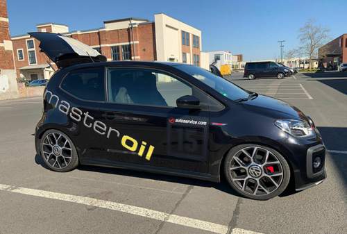

@garfield126 schrieb am 4. August 2019 um 12:40:45 Uhr:
kurz mal ot, das sportpaket beim up, hat das das fahrwerk vom gti drin?
Würde mich auch mal interessieren...
Also wenn Sportfahrwerk drin steht ist es das selbe
Tiefergegt mit Gewindefahrwerk von gepfeffert
