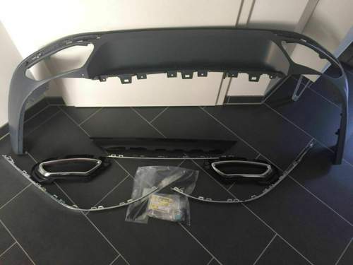

Mit Chromrahmen der Blenden ausclipsen wird glaube ich schwierig, der ist fest verbunden mit dem Gesamtteil. Im Anhang mal ein Bild von den einzelnen Teilen des R-Line-Hecks, das ich seinerzeit nachgerüstet hatte.
Trapezblenden
@ johnny_ramone
Gibts das große Teil auch mit Ausschnitt für AHK?
@cmazath schrieb am 9. April 2021 um 22:01:13 Uhr:
@ johnny_ramone
Auf der Innenseite ist der Ausschnitt für die AHK markiert und brauch einfach nur raus geschnitten werden

Ansonsten den Lackierer das machen lassen. Die haben dafür besseres Werkzeug.
Da unten sieht das kein Mensch und außerdem wird das mitlackiert

Geht mit einen Dremel und Trennscheibe oder Kreissägen aufsatz ganz gut.
Da ich die AHK nachgerüstet habe, musste ich ja auch den Ausschnitt nachträglich machen. Von innen sieht man, wo der Ausschnitt hin soll, und letztendlich so wie schon geschrieben, man sieht es eh nicht.
Etwas Geduld und Gefühl, dann geht's recht gut.
