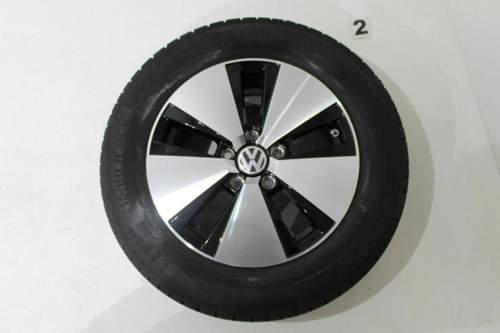

Tieferlegung (glaube 15mm vorn 7,5mm hinten), spezielle Unterbodenverkleidung, rollwiderstandsoptimierte Reifen, strömungsoptimierte Felgen, ... der 2.0 TDI im BlueMotion hat außerdem immer SCR an Board.
Evtl. auch angepasste Getriebeübersetzung? Geht also um Effizienz und Umweltfreundlichkeit.
