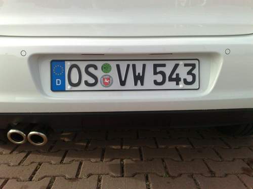

hier mal ein Bild von meinem, mit AHK ab werk, sieht man fast gar nicht, oder😉
Um wieviel das Gewicht zu nimmt weis ich leider nicht.
Motorsteuerung wird meines wissens nach nicht verändert.
Gruß otti

@otti 01,
danke für das Bild, wie sie sehen, sehen sic nichts 🙂, bis auf ein Teil von der Schürze das abnehmbar ausschaut. Ist das so? Wird das zum anstecken der AHK abgenommen oder ist das nur für Wartungsarbeiten gedacht?
@call0174, danke für die Angabe des Gewichts.
Hinter der Klappe verbergen sich Steckdose und Aufnahme der AHK.
War auch bei meinem Passat Bj. 96 schon so. Ich bin mit der Lösung ziemlich zufrieden gewesen.
