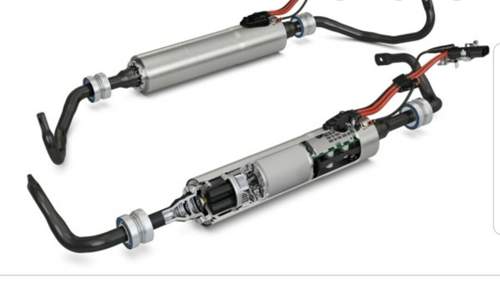

Ich habe das ganze Thema fast durch gelesen, viele haben das mit dem dynamischen Wankausgleich nicht ganz verstanden. Es gibt Sport Fahrwerk mit anderen stabis die eine größere Durchmesser haben ja. Aber aktive stabis sind ganz was anderes. Die sehen zwar von außen ein ganzes Stück aber von innen sind getrennt.
Die sind bei geradeaus entkoppelt, bei starkem Lenkmanöver und schnellen Kurven einfahrt blitzschnell gekoppelt so sorgen sie dafür das der Wagen nicht stark nach außen neigt.
Hier ist ein Beispiel Bild unten.

Oh, ich dachte immer, das der Kurvenäussere Dämpfer in der Kurve härter dämpft und somit der Wankausgleich funktioniert.... und Stabis starr sind.
Schon wieder was gelernt... Danke für die Erklärung
Ist dass Bild von Nevzat überhaupt ein Stabi vom 7p?
Nein das ist der Stabi vom TIII bzw. Q7
gab es meines Wissens nach auch nicht im 7p.
Nach meinem Wissen ist das so wenn von aktiven Fahrwerks und Wankausgleich gesprochen wird, kommt nur so was von t3 oder von bmw Modellen kenne die es Dynamik driver genannt wird. Weil so schnell kann kein Luftfederung reagieren. Wenn jemand so eine Ausstattung hat, bitte ich unterm Wagen die stabis nach sehen. Morgen werde ich beim freundlichen auch nach fragen.

also beim 7P erfolgt der aktive Wankausgleich über die Dämpfer und werden dabei von dickeren starren Stabis unterstützt.

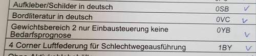

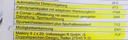

Hallo Touareg Freunde. Ich habe die Sache noch mal nach gegangen. Ich hatte Die Ausstattungsliste gedruckt von dem Fahrzeugen die ich Probe gefahren hatte. Habe die mit normalen Luftfahrwerk verglichen. Stefan hat recht gehabt.
Bei einem Fahrzeug steht, Fahrdynamikpaket mit adaptivem Wankausgleich PSM
und 4 corner Luftfederung mit elektronisch geregelter Dämpfung, Sport Ausführung 2MA.
Der andere Fahrzeug ohne Wankausgleich steht
4 corner Luftferderung für schlechtwegeausführung 1BY, das ist mein Wagen mit Gelände Ausführung.
Der Fahrdynamik Paket ist was anderes, und gut gelöst ohne abgekoppelten stabis. Zwei Systeme, Elektronisch geregelter Luftfahrwerk Dämpfer Controll. Andere,Luft Fahrwerk mit Dämpfer Controll.
Eine ausführliche Erklärung hat einer bei Touareg Freunde von 2012 SOA ich glaube er heißt Sven sehr gut erklärt. Unter( DCC und adaptiver Wankausgleich) Gelesen werden.Wieder was gelernt
