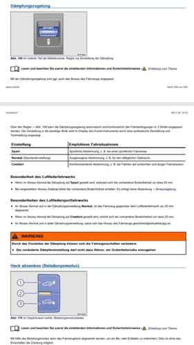

Hallo
Ich hole dieses Thema mal wieder aus dem Untergrund.
Ich habe hier alle Seiten durchgelesen bin aber nicht schlauer.
Meiner ist ein vFl MJ 2014 mit normalem Luftfahrwerk.
Ich weiß dass man mittels Codierung auf das Sportluftfahrwerk umprogrammieren kann(2MA).
Es geht aber nicht wirklich hervor ob man dann das Fahrwerk noch tieferlegen muss um ans original ranzukommen.
Nun meine Frage an die mit original Sportluftfahrwerk mit Wankausgleich:
Ich bitte euch bei den verschiedenen Höhenstufen abzumessen um bei mir vergleichen zu können.
Abzumessen ist von der Kotflügelunterkante bis zur Radmitte.
Bitte in allen Höhen an Vorder- und Hinterrad.
  • Baladungsmodus
  • Sport/Normal
  • Comfort
  • Gelände
  • Sondergelände
Dann weiss ich definitiv was ich noch zu machen habe.
Laut Betriebsanleitung ist die Besonderheit im Normalniveau schon 25mm tiefer.(lt. Screenshot)
Vielen Dank schon mal im voraus.

Das kann eigentlich jeder mit VCDS. VW betrieb müsste das aber auch machen, wenn du ihm sagst wie 😉
