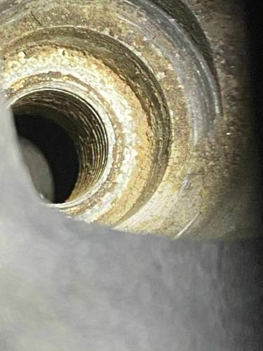

Das mit dem Verteiler kapiere ich ni so richtig , sorry .
Also beide Markierungen sind ok , dazu noch ein Bild vom 1.Zylinder, müsste ja so ok sein .
Was ni passt ist der Verteilerfinger . Der steht ni bei der Kerbe .
Zündverteiler komplett ausbauen, jetzt einen Zahn auf den schräg-verzahnten (Zahn-)Rädern versetzen und wieder einbauen, Feineinstellung dann wieder über die Verdrehung des Zündverteilers durchführen.
Ausgebaut ist der Verteiler , nur welche schräg verzahnten Räder ???
