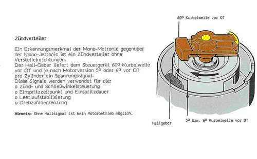

Den Zündverteiler kannst du ausbauen, der hat eine Welle mit einem schrägverzahnten Zahnrad. OT nicht über Zündkerzenbohrung einstellen, an der Kurbelwelle ist eine Markierung und an der NW auch.
- auf dem Bild kannst du die Schrägverzahnung des Zündverteilers erkennen -
Zündverteiler Golf 3

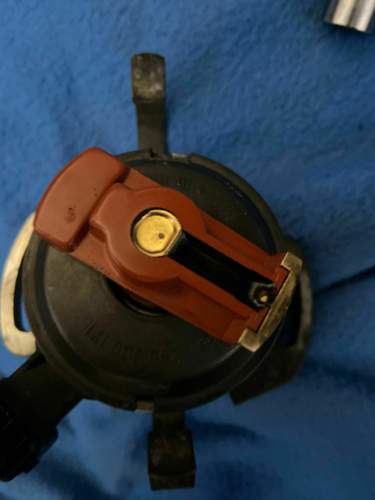

@kai530 schrieb am 10. Januar 2021 um 16:19:08 Uhr:
Was ni passt ist der Verteilerfinger . Der steht ni bei der Kerbe .
Dann mach mal geschwind ein Foto vom ZV ohne den Deckel aber mit Verteilerfinger und der Kerbe.

So ist er wenn er eingebaut wäre
Ausgebaut ist der Verteiler , nur welche schräg verzahnten Räder ???

@kai530
also keine Schrägverzahnung ! .. ich habe nochmal eine Bild mit der Markierung auf dem ZV angefügt

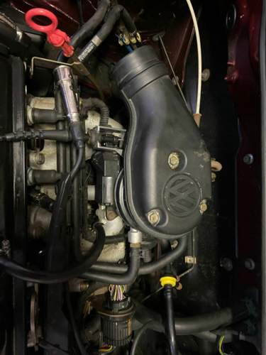

Wenn du bessere Bilder von dem Motor / Motorraum machen könntest, dann würde ich besser durchsehen. 🙂
Ist das so ein Motor, bei dem der Z.Verteiler direkt von der NW angetrieben wird? Wenn ja, musst du das NW Rad einen Zahn (Zahnriemen) versetzen, bis die Markierung passt.
@PKGeorge
bitte dann Lösung schicken oder bessere Idee schreiben, finde nicht viele Daten zu dem Motor.

okay prima.
Verstehe, der Z.Verteiler wird direkt über die NW angetrieben. D.h. die Einstellung zw. NW und Verteiler ist fest. Das kannst du dann nur korrigieren, in dem du die NW nochmal in OT absteckst und den Zahnriemen neu auflegst. Dann sollte auch die Markierung im Z.Verteiler passen.
(alles Ideen aus Ferne, viell. bringen die dich auf die richtige Fährte)
