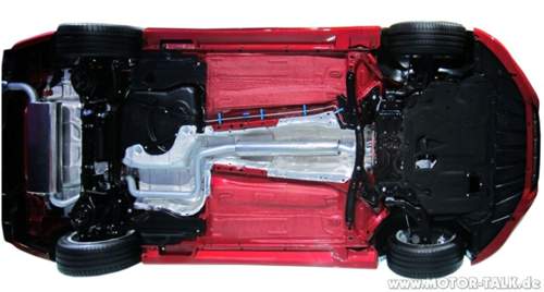

Habt ihr bei euch in der Nähe eine Bühne oder wie kommt ihr unters Auto?
Unters Auto komme ich gar nicht 😁, habe es beim FFH machen lassen kostete 80€.
Ohne Bühne ist das sinnlos, man muß schon ordentlich sehen was man einsprüht und an die Stellen auch rankommen. Also 3 Möglichkeiten, machen lassen, Selbsthilfewerkstatt oder Vitamin B 😉
Damit man vorab schonmal weiß, was auf einen zukommt, wenn das Auto auf der Bühne steht.
Bodengruppe-ford-focus-2011
