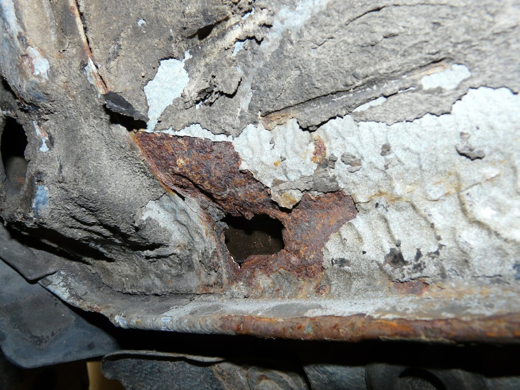

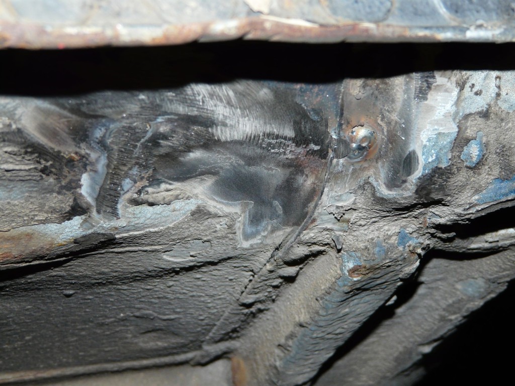

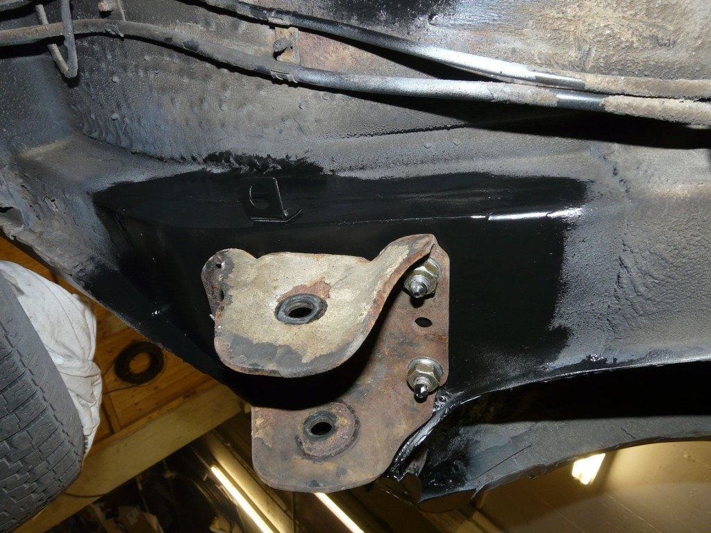

Hallo Leute,
auch ein vermeintliches Schnäppchen hat irgendwo immer seine Schattenseiten und diesmal hat es mich leider beim Opelgold getroffen. Da ich selber bisher recht wenig mit Karosseriearbeiten zu tun hatte und mein alter Herr nicht mehr behilflich sein kann, wollte ich mal nachhören ob sich hier schon Leute an ORDENTLICHE Reparaturen gewagt haben. Was ich definitiv nicht möchte, sind Bastel- und/oder Pfuschlösungen. Das soll sauber, ordentlich und HU-tauglich sein.
Anbei mal 3 Bilder der Problemstellen:
Dsc07312
Dsc07310
Dsc07309
Diskussionen die nicht zielführend und damit OT sind, bitte woanders, danke :)

Sehr geehrter Herr Howdy.Ihre faclich Einschätzung ist hier doch meinerseits stark anzuzweifeln.
Soweit es auf den Bildern zu sehen ist,ist die selbsttragende Karosserie an mehreren Teilen nicht unerheblich ,korrossionsbedingt geschwächt.Alleine im fehlerbehafteten Schwellerbereich liegen 3 "Verstärkungsbleche übereinander.Eine genaue Diagnose ist jedoch erst nach genauer Inaugenscheinnahme seriös möglich.
Ihre Ausssage diesen Schaden in wenigen Stunden fach und sachgerecht zu beheben entlarvt sie als Nichtsachkundigen dieser Materie.
Dies musste mal gesagt werden,auch wenn mir gleich ein Modi an den Hals springt.
oh da hat einer studiert?!
na dann ihre majestät: das "tragende" bei einer golf 2 karosse ist wo? das o,8er coladosenblech das hier durch? ich sehe auch keinen durchgefaulten schweller. ich sehe ein durchgerostete fläche links und rechts im fussraum. -> nicht wirklich tragend. dann sehe ich noch eine fläche bei der wirklcih 2 bleche übereinander sind. eins davon trägt die verriegelung des sitzen.
wo bitte ist das problem. mach doch mal den erklährbär anstatt hier nur zu reden ohne hintergrund. ach ja für eure durchlaucht der karosseriebauergott:

ca 10 stunden später, wobei hier eine rahmelehre angefertigt werden musste da die ganze hinterachsaufnahme weggerostet war:
http://www.porno-karre.com/.../big_24780193_0_1024-768.jpg
ach ja und der tüv der eine korrekte bilderfolge der reperatur dieses 17 jahre stillgelegten oldtimers bekommen hat der sagte nur eins: "sehr gute arbeit" und hat dann die plakette mit dem hinweis "ohne mängel" gern geklebt.
soviel zum thema "nicht sachkundig". soll ich dir von meinen letzten instandhaltungen (also nicht "einmal übern tüv brutzeln";) posten? oder kommt ausser heisser luft noch was von dir? ich widerhol mich gerne: der schaden ist in weniger als einem arbeitstag FACHGERECHT behoben.

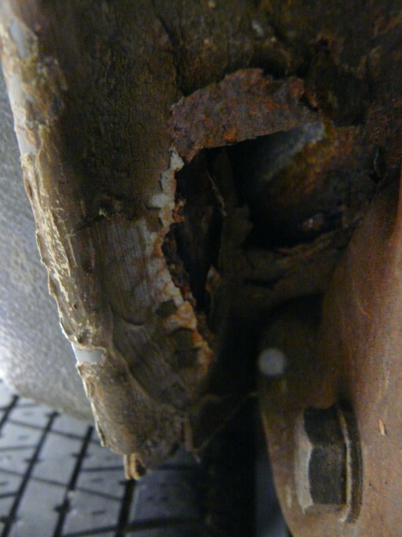

Wie würdest Du denn da drangehen? Ich hab gestern mal ein wenig den Winkelschleifer geschwungen und folgendes kam heraus:
20120922-174842
20120922-174933
20120922-174940
das sollte von der unterseite auch mal begutachtet werden. wenns innen durch ist siehts unten meist schlimmer aus. hatte bei meinem winterauto auch so n korrosionsschaden im fußraum fahrerseite. nur innen weniger schlimm wie dieser. ist denn der schweller unten intakt? würde fast vermuten das der auch fertig ist. so sahs bei meinem aus.
Schweller ist ok, am Längsträger muss ich an einer Stelle ein wenig "tricksen".
mach den deckel vom ersten bild auch raus und da würde ich mir ein repblech besorgen
die anderen stellen eine schablone mit karton machen auf das blech übertragen und einschweißen
