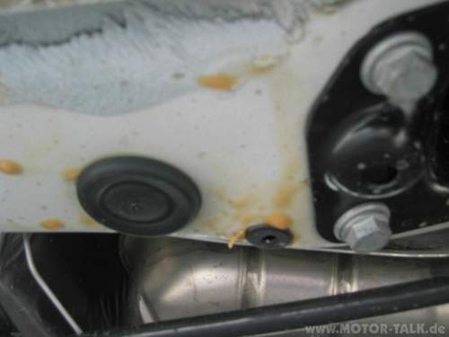

mein vater hat gemeint, dass es empfehlenswert ist bei einem neuwagen den unterboden zu beschichten (wachsen,lackieren?, k.A. was er meint).
hilft so etwas wirklich (z.b. gegen rost) ? also ist es empfehlenswert oder nicht? und kennt da jemand ein verfahren?
ich habe meinen Golf auch noch nachträglich etwas gewachst.
Mit minimalem finanziellen Einsatz kann man hier sicher einiges verbessern.
Nach Abnehmen der Kunststoffverkleidungen am Unterboden kann definitiv gesagt werden, daß der Unterboden von Hause aus gut gewachst ist.
Ich habe sicherheitshalber nochmals die Hohlräume mit einer Sonde und Kompressor nachgewachst (ich weiß nicht, ob es nötig gewesen wäre). Zusätzlich noch alle Fälze nachbehandelt und die Hohlräume der Motorhaube nachgewachst.
Problematisch sind hier eher die schwarzlackierten Achsträger. Diese sind überhaupt nicht korrosionsbehandelt. An den bearbeiteten Flächen, z. B. wo die Gelanke angeschraubt sind, hatte der Neuwagen schon Flugrost angesetzt. Sicher, die Teile sind dick und brauchen lange, bis sie durchrosten.
Ich würde jedenfalls jedem empfehlen, diese Teile z. B. mit Hohlraumwachs o. ä. nachzubehandeln.

Entscheidend ist doch hier der Zeitfaktor und die weitere Behandlung. Fahre ich ein Auto nur 5 Jahre, zuckt mich dieser Rostansatz nicht. Will ich den Wagen aber Langzeit nutzen, muß ich mir als Kunde etwas einfallen lassen, um diese Probleme zu beseitigen. Das Thema Rost hat sich schon stark gebessert, aber in Folge der Einsparungen ist das Langzeitleben wie in den 90er Jahre Modellen nicht mehr erwünscht (oder als Ausnahme in den 80ern der Golf II/W 124).
Es ist wie in den 70ern (nicht mehr ganz so dramatisch) sinnvoll, eigene Maßnahmen für Rostschutz zu treffen, wenn man den Wagen länger als 10 Jahre nutzen will.

Ich glaube dass es für einen Schutz für Teile am UB schon eine gewisse Schichtdicke braucht um der Belastung dort gewachsen zu sein und ich weiss nicht, ob Du die mit dem Zeug erreichst. Wenn Du dir schon die Arbeit machen möchtest das Auto auf ne Bühne zu fahren oder darunter zu kriechen würde ich mir auch gleich etwas kaufen, was gescheiten Schutz verspricht. UBS-220 kostet in der Sprühdose 10€ pro 500ml, ansonsten 10€ pro Liter und man schafft wohl so 2-3m^2 pro Liter. Wenn Du nur die Fahrwerksteile behandeln willst sollte das nicht allzu teuer werden. Frag mich aber nicht nach der genauen Menge, das war ja eigentlich der Grund, warum ich diesen Thread hier reanimiert habe.
Btw, ist das dein Ernst mit Felgenversiegeung auf die Heckscheibe? Was sagen denn die Dichtungen dazu?
Ja ist es. Da sind keine Dichtungen. Mir ist nicht aufgefallen dass die Versiegelung etwas anderes bewirkt als eine Lackversiegelung.
Aber recht hast du. Dann hol ich mir das UBS-220 und behandel damit den Unterboden. Günstig ist es ja.
