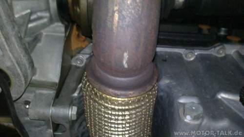

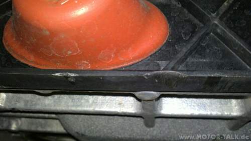

Der tiefte Punkt ist nicht die Unterbodenabdeckung, sondern diese Dinger da die ich mir schon angeschrammt habe an so nem umgelegten Parkplatzpfosten. Allerdings is meiner auch en gutes Stück tiefer. Normalerweise gibts da keine Probleme.

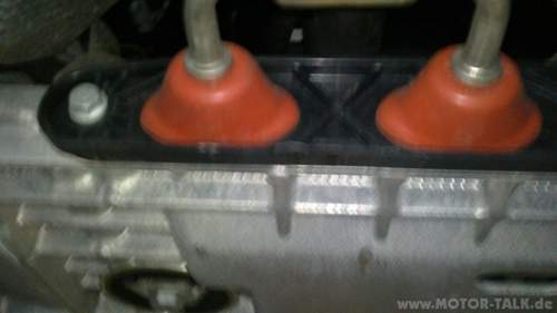

@Godchilla 83: Was ist das überhaupt für ein Ding mit den zwei orangen "Titten"?🙂
die zwei "Titten" sind die Aufnahmen für eine Halterung der Abgasanlage im Bereich KAT😉

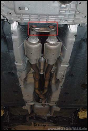

Ja. Ansatzweise erkennbar auch auf folgendem Bild:
Aga-halt
