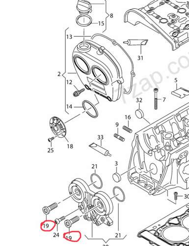

Einfach 2 Steuerventil tauchen. 06L 109 257 F
Aufpassen bei ausbauen (Linksgewinde) !!!!

Hallo habe auch seit kurzem den Unrunden Leerlauf. Kann man die Steuerventile selber Tauschen wenn man das Spezialwerkzeug hat ?
Oder muß man etwas einstellen ?
mfg
@mycasi
Für die Ventile selbst brauchst du kein Spezialwerkzeug. Die Ventile auf der Vorderseite sind mit jeweils 3 Torxschrauben befestigt.
Dieses Spezialwerk ist für den Ausbau der Nockenwelle nötig und hat nichts mit den Ventilen an sich zu tun.
