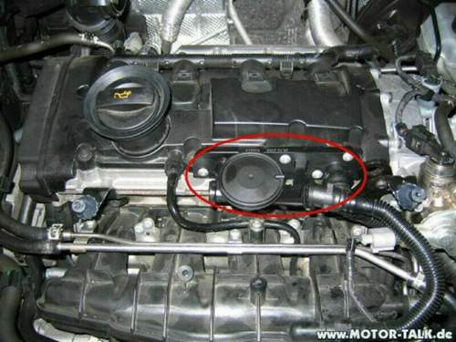

Moin,
Bin heute mit meinem 5er GTI unterwegs gewesen, hab ihn ordentlich warm gefahren und bin dann durch die Stadt gefahren, zwischendurch blubbert er sowieso immer ein bisschen, hab dann aber ca bei 3.500 Umdrehung geschaltet und es kam ein lauterer Knall als sonst, hab mir da erstmal aber keine Gedanken drüber gemacht, bin dann an der Ampel zum stehen gekommen und der Motor lief total komisch, laut drehzahlmesser aber nicht unrund, bin dann ausgestiegen und der wagen hat sich angehört wie ein alter V8, also als er hätte er zündaussetzter, besser kann ich das leider nicht beschreiben, bin dann bis nachhause gefahren, und da war auf einmal wieder alles normal, ich weiß damit leider nichts anzufangen ??

Und schau dir an ob de rZündaussetzer hat bzw Falschluft zieht übers PCV zum Beispiel.

Das wäre Vielleicht mal eine Option. Welches Ende hast du denn mal zuhehalten? Das zum PCV oder das wo es weggeht? Also am pcv zugehalten oder den Schlauch?
Von pcv zur ansaugbrücke und dann auf der Seite der ansaugbrücke angemacht und zugehalten, dann lief er rund, deswegen zieht er sich irgendwo falschluft.
Kannst dein pcv testen wenn du in den gerade genannten Schlauch reinpustest und er übermäßig viel Luft durchlässt
Ich versuche mal das so zu machen wie du es beschrieben hast. Also in den einen Schlauch rein pusten der in das pcv geht oder es geht ja eines rein und eines wieder raus
Siehe bild(welchen solle ich zuhalten bzw reinpusten? Der nach vorne geht oder der untere wo man nicht sieht?)
Also wenn der Wagen aus ist, nimmst du den Schlauch der direkt ins pcv geht an der ausaugbrücke ab und pustest rein, da sollte ein wiederstand sein, wenn du denn wagen startest kannst du den Schlauch an der selben Stelle mal abnehmen und dann mit dem Finger zu halten, dass würde ich allerdings erst machen wenn du ein neues pcv Drinne hast, falls dein jetziges defekt ist
Alles klar also wenn es keine Luft durchlässt wahrscheinlich falschluft durch den Schlauch
Nein es soll keine Luft durchlassen, wenn du reinpustet wird Luft durchgehen, aber du musst auch stark dafür mussten, du solltest einen wiederstand spüren, wenn du durchpusten kannst ohne Probleme kannst du das alte Teil wegschmeissen, ich würde das pcv aber an deiner Stelle einfach wechseln, das schadet nicht und kostet mit 20-30€ auch nicht die Welt
Ich habe es ja schon gewechselt. Das ist ca unter 10tkm her.
Meinte Jetzt nur wegen der dichtheit der Schläuche
Achso ok, ja das kannst du natürlich auch haben, dass da ein Schlauch nicht dicht ist
