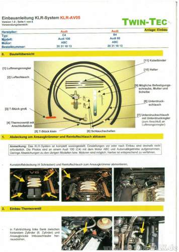

...Ich denke es kommt aber auch davon, dass er ja 3 Leerlaufdrehzahlstufen hat. Wenn er kalt ist fühlt sich dann das schalten etwas "ruppelig an" und er reagiert aufs Gaspedal auch etwas "zornig". Sobald ich etwa 2-3km gefahren bin und die Drehzahl auf der untersten Stufe ist, lässt er sich prima fahren.
Was mir dabei auch aufgefallen ist, wenn er kalt ist geht wenn ich auf die Kupplung gehe die Drehzahlt kurz hoch, wird vllt auch an Batterie oder Leerlaufsteller liegen. Aber wenn ich Kupplung trete und kurz warte und nicht gleich wieder einkupple, geht die Drehzahl runter und er lässt sich bequemer schalten( nur kalt dieses Problem)
das Problem, das du beschrieben hast, tritt bei mir auch auf. Ich denke mal, das ist während der Aufwärmphase normal (hab auch nen KLR von TwinTec verbaut).
Stört mich aber ned weiter, ist ja nach ein paar Minuten weg.
MfG
Habe nen KLR ab Werk, kann sein dass es von dem kommt.
Ich gehe davon aus das ich auch den ab werk habe
grüße
Wenn was am KLR nicht stimmt, würde das auch erklären warum meiner jetzt schon 2 mal beim Kaltstart kurz gebraucht hat zum anspringen.Hat er die letzten 13 Jahre nie...ist kalt immer sofort angesprungen.
Mein B4 hat auch drei Stufen für die Leerlaufdrehzahl, trotzdem keinen KLR. Laut Audihaus existiert sowas ab Werk auch schlicht nicht.
Sooooooooo...
hab schnell die Anleitung eingescannt, vorher hab ich's nur mim Handy abfotografiert...
MfG
Ja moment, jetzt müßte man ja noch unterscheiden zwischen Audi 100 mit ABC-Motor und A6 mit ABC-Motor. Die A6 dürften alle ohne Kaltlaufregler auf Euro 2 kommen, die 100er ´nur´ auf Euro 1.
Kaltlaufregler =/= Leerlaufregler
@Royal44er:
Würde den nachgerüsteten Kaltlaufregler grundsätzlich totlegen, etwa durch ´ne Kugel in der Luftsteuerleitung (je nach Funktionsweise). Da bauen Dir Audi-Ingenieure in jahrelanger Arbeit einen sauberen Motor zurecht, und da kommt dann ´ne Kaltlaufregler-Firma daher, und sagt, dass der Motor mit dem Ding besser läuft??? Ja nee, is klaa!!! Totlegen den Mist.

Vorsicht, Kaltlaufregler und Leerlaufregler sind NICHT ein und dasselbe!
Ein Kaltlaufregler führt dem Motor im kalten Zustand mehr oder weniger kontrolliert Falschluft zu. Deswegen laufen Motoren mit nachgerüstetem KLR, also Umrüstungen auf Euro2, in der Regel total sackig. Komischerweise auch dann, wenn die Motoren dann warm sind. Ein Hinweis (Achtung: Wink mit dem Zaunpfahl) auf die Qualität dieser Dinger. Deswegen totlegen (s.o.).
Ein Leerlaufregler (etwa wie bei unseren A6ern) regelt einfach die vom Steuergerät vorgegebene Drehzahl. Sprich: Über Drehzahlsensoren weiß Steuergerät, wie schnell Motor dreht, über DK-Poti, was Fahrer will, danach gibt SG Info an Leerlaufregler, ob und wieviel es was tun soll oder nicht. Über die Info der Lambdasonde wird dann die Benzinmenge dazuerrechnet. (so mal im ganz groben)
Da das SG auch weiß, wie warm der Motor ist, gibt es im kalten Zustand den Befehl, mehr Benzin einzuspritzen (Kaltlaufregelung also rein über´s SG).
Und weil die Ingenieure bei Audi so schön gearbeitet haben, kommen die 6er mit ABC Motor auf Euro2.
