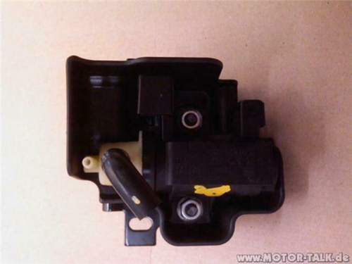

das neue Ventil sollte diese Abdeckung haben und den oben gezeigten "Dämpfer".
0l51614-4596522-640
Da du ja dann eine Rechnung bekommen hast, hast du doch bestimmt auch eine Teile Nummer dafür oder?

Dein FOH soll sich mal die Feldabhilfe 2860 durchlesen.
U328600 - Unterdruckspeicher einbauen - 0,2Std.
Unterdruckspeicher
GM-Nr.: 55589096
Opel: 90 08 036
Zudem steht noch drinne, wenn das Geräusch nicht vollständig behoben wurde, ist ein neues EPV einzubauen.
mein FOH rief mich grad an und meinte, dass die Feldabhilfe mit dem kleinen "schwarzen" Kasten zur Zeit leider nicht lieferbar ist, Opel liefert wohl diese z.Z nicht.
Er meinte auch, evtl. basteln die wegen dem "Problem" schon an etwas Neuem !!!
Enrico
