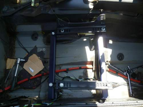

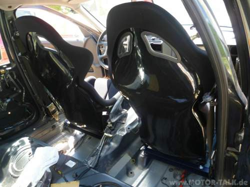

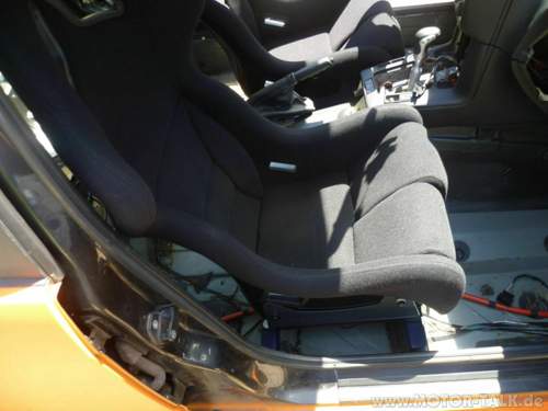

so. die sitze und gurte sind jetzt erstmal drin, am freitag gehts zum tüv, wenn alles gut geht, kann ich also am freitag das erste mal fahren (d.h. erstmal alles schön einfahren, achseinstellungen sind auch noch net gemacht...), ich hab mal noch n paar bilder gemacht vom sitzeinbau, vielleicht hilfts mal jemandem! man sieht auch gut den Gurt-Befestigungspunkt, den man neu setzen muss mit einer gegenplatte.

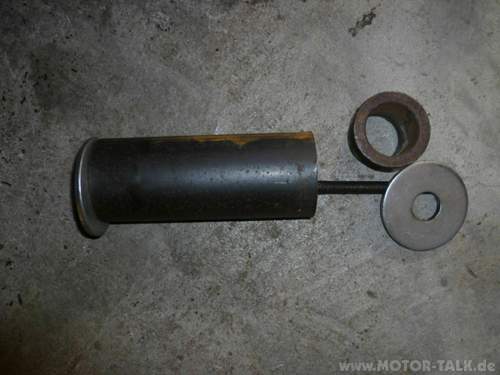

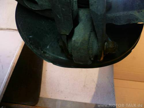

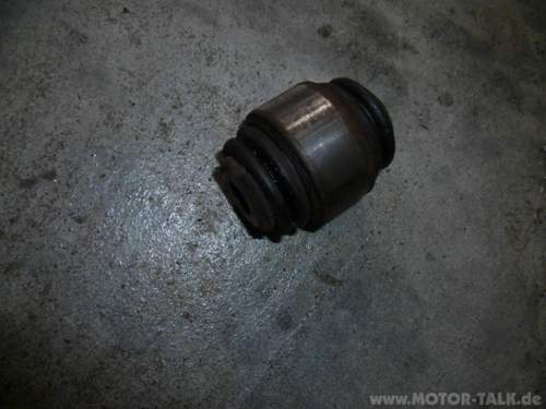

und weiter gehts! nachdem gestern TÜV-Termin war (alles eingetragen.. Jippie!) hab ich mich heut mal an die HA-Lager gemacht. D.h. zumindest an die äußeren, die inneren kommen dran, wenn die HA zum Verstärkungsplatten einschweißen draußen ist.
Das obere äußere Lager gab eigtl recht schnell nach und ließ sich schön ausziehen, hier kommt auch wieder ein Original-Lager rein, da dieses ja schon Uniball ist... Das untere aber, und da hatte ich ja schon vom Alltagsauto Erfahrung, das ist echt teilweise mies. Die Excenterschraube ist oft durch die Nut so dermaßen vergammelt, dass man auf jeden Fall die Schraube abreißt, dann ist Bohren angesagt. Zum Glück ging die Mutter hier aber noch gerade so auf, aber auch das Lager sitzt sehr viel fester drin als die anderen... Die PU-Lager ließen sich dann dafür quasi mit Handkraft reindrücken, fragt mich nicht, ob das normal ist!? 😕
Auf den Bildern sieht man sowohl das alte obere Lager als auch den Wechsel des unteren Lagers und mein supertolles Auspresswerkzeug... 😁

Die PU-Lager werden ja wenn du die Achsschenkel wieder an und festschraubst etwas zusammengeqetscht, daher sollte das schon passen.
