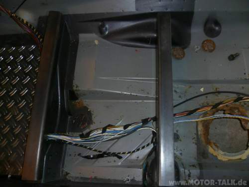

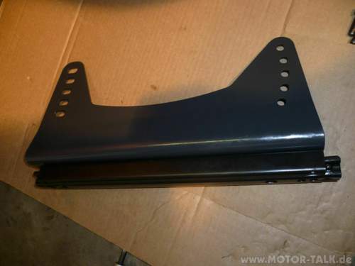

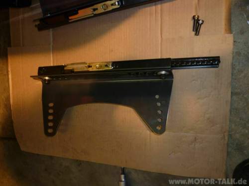

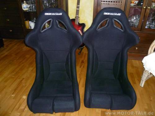

Meine Sitze sind nun endlich gekommen, es sind Bimarco Futura (aus polen und relativ günstig, machen nen sehr guten Eindruck) und ich hab dann auch gleich Konsolen angefertigt, aus 4mm U-Stahl. Siehe Bild...
P1000813
P1000817
P1000818

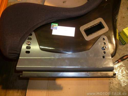

Auf den Bildern ist zu sehen, wie die Sitze verschraubt werden. Leider ist die Laufschiene zu kurz für den Abstand zwischen den beiden U-Profilen, da muss ich mir also erstmal wieder was überlegen, ich werd wahrscheinlich noch nen Streifen Blech dazwischenpacken müssen als Verlängerung, das gefällt mir zwar nicht, aber sonst seh ich keinen Weg momentan.
Die Sitzhöhe ist durch den ganzen Unterbau gar nicht mehr so tief, aber da ich eh nicht groß bin, geht das. Ein großer Mensch wird damit allerdings Probleme bekommen, die seitlichen Befestigungen der Sitze sind schon ganz unten...Aber wenigstens ist es mit dieser Lösung möglich, genau mittig vorm Lenkrad zu sitzen! 😛

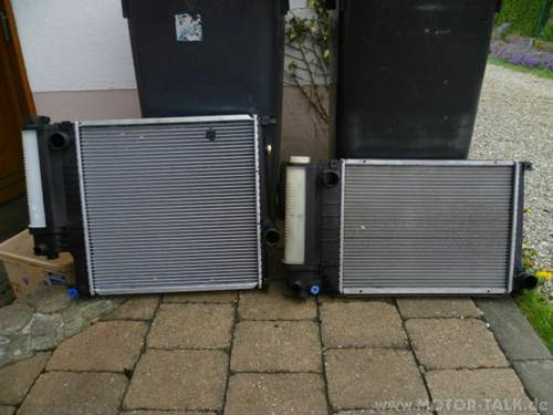

Außerdem hab ich gleich noch den großen Kühler verbaut (vom Modell mit Klimaanlage), der Größenunterschied ist schon nicht grad wenig...

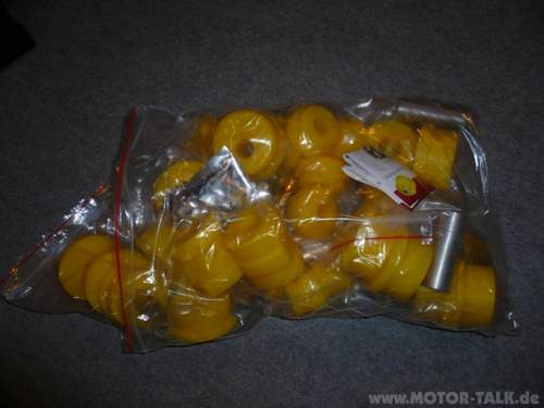

Die gelben Dinger in der Tüte werden nächstes WE verbaut, da bin ich auch schon gespannt. Die sind aus Polen (Strongflex) und waren um Welten günstiger als die bekannten Powerflex...

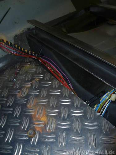

Auch die Gurte werden dann erstmals ins Auto gebaut, um zu sehen, wo ich da noch nen zusätzlichen Befestigungspunkt anbringen muss, da ja original der Gurt innen an der Sitzkonsole verschraubt ist.
Am Donnerstag kommt er aber erst mal zum Karosseriebauer um die kleinen Löcher und so weiter zu schweißen und vor allem, um die Hinterachs-Verstärkungsbleche, die für den M3 bei BMW erhältlich sind, einzuschweißen.
