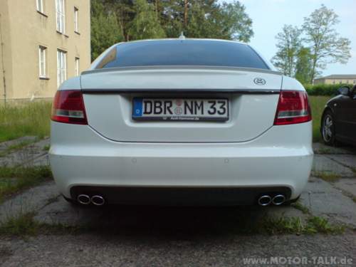

...und so sieht´s jetzt bei mir aus: original S6 und gut🙂
Dsc00236
Dsc00235

Original geschrieben von jabo 4F
Bilder?
Alter Pranzer, aber jetzt kannst du es ja. 😁
BTW, die linke Seite hängt ein wenig. 😉
ist Pranzer sowas wie Angeber?Falls ja, dann ja😎 ...da hängt gaaar nichts!😁
