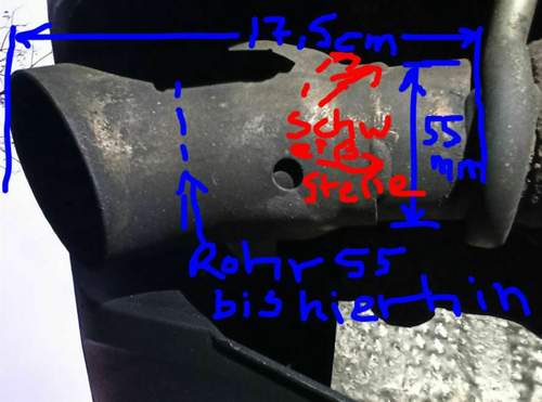

Es ist keine Weltallforschung die Dinge anzuschließen aber es gibt wie im Bild die Möglichkeit nur die Schweissstellen abzuflexen und das durchgehende 55mm zu benutzen oder direkt nach der Halterung abzusägen usw. Wäre interessant zu sehen wie man damit umgegangen ist. Auch die Abmessungen von dem neuen Endrohr usw.

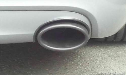

Wenns gut gemacht ist hast Du lange Freude dran... siehe Bild
