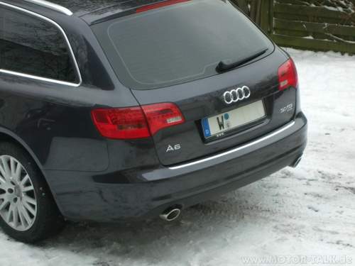

habe nun endlich auch meine wasserhähne gegen gerade endrohre ersetzt.
2012-11-28-15-11-10
2012-11-28-15-11-27
2012-11-28-15-11-56
Auch ich habe meinem Dicken ein neues Heck gegönnt.
Die Auspuffanlage gab es übrigens komplett (beide Nachschallschalldämpfer + Abgasrohre) für 99€ in der Bucht.
Alles Original :-))
Heckansicht-neu
Heckansicht-alt

von s-line auf standard umgebaut ... warum macht mann sowas ? 😁
Der Diffusor war nachträglich montiert, korrekt? Für originales S-Line fehlt der Dachkantenspoiler. 😉 Somit ists wieder beim "alten" 😁
