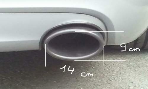

kannst du mir vielleicht dein durchmesser deiner RS6 Rohre sagen?
Habe welche gefunden, bin mir aber nicht sicher ob die gleich sind "sehe Bild was ich meine"
Michael
Original geschrieben von MichiSchmidt
Original geschrieben von derSentinel
Also mal zur länge bei mir.
Vom abgeschnittenen Rohr bis kante stossfänger (innen) habe ich 140 mm
die endstücken habe ich dann noch 50 mm rauf schieben können und verschweisst.
War das das was du wissen wolltest?????
@derSentinel
Michael

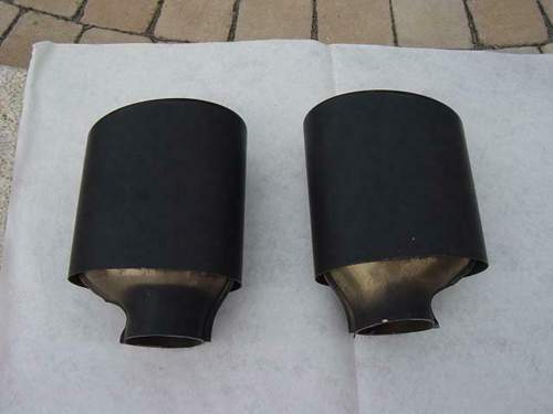

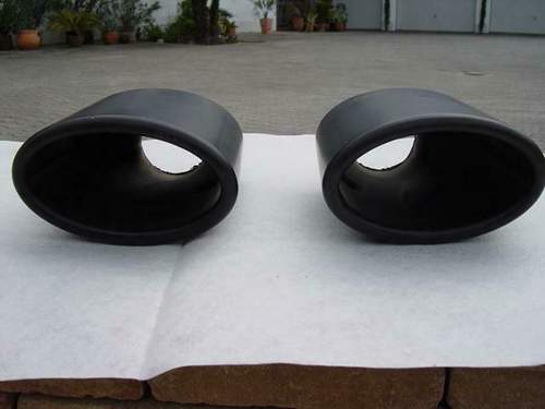

orginal RS6 sind 14,0cm und 9,0cm +- 2mm
Endrohreabmasse
Endrohreabmasse1
Endrohreabmasse2

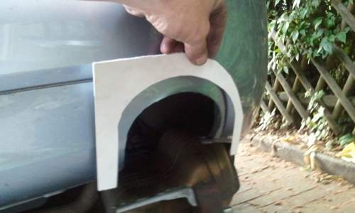

Ui, ok. Ist das schwer? Traue mich da ja erlichgesagt nicht so recht ran.
Habe gesehen, das du da so ein Rad rumgemacht hast. Womit hast du das gemacht?
Der "Rand" ist Kantenschutzgummi aus dem Zugehör um einen sauberen Abschluss zu haben, sieht sonst sehr nach "Baumarkttunig" aus, da die umgebogenen Kanten ja weg geschnitten werden.
(siehe Bild)
Das Ausschneiden ist kein Hit...lässt sich mit Drehmel und Cuttermesser (zum feinarbeiten eine Feile) gut bearbeiten.... fertige Dir eine Schablone an die 2 cm größer als die Endrohre sind und benutze die für beide Seiten, dann hast Du beide gleich (siehe Bild2) Darfst das drehen der Schablone beim Seitenwechsel aber nicht vergessen ! ;)

WOW, danke für die tolle beschreibung.
dann kann ich mir ja vielleicht doch die blenden kaufen morgen. Hatte sie vorhin noch in der hand, aber war mir nicht ganz sicher.
Mache mir nur etwas sorgen, da wo die blenden draufgeschoben werden das es genau in der mitte ist. Bei dir an den Blenden ist das etwas nach Rechts oder Links Versetzt.
"sehe bild was ich meine ;)"
Weisst du noch außem kopf, was die endtöpfe für ein durchmesser vorne haben wo man die Blende drauf schiebt?
