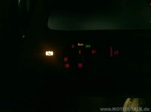

Das Lichtschalter von neuen Passat 3A, ist der auch beleuchtet ?
z.B. bei meinem Passat aus MJ2010 leuchtet das AUTO wenn das Schalter auf AUTO Position ist und wenn die Lichter an gehen Leuchtet das Standlicht zeichen Grün. Ist bei dem neuen Passat B7 auch so ? Wenn ja würde ich mir den neuen Lichtschalter (die wie Passat CC aussieht in Grau) mir bestellen. Und wenn ja brauche ich die Teilenummer bitte.
Mfg. VW_Passat
Meine aus MJ2010
