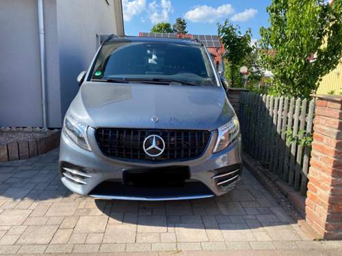

ich melde mich auch mal hier zu Wort. Hab meine V-Klasse auch mit einem Panamericana-Grill verschönert.
Ergebnis gefällt mir. Ich hätte gerne noch die obere Zierleiste die an der Motorhaube befestigt ist in schwarz. Weiß jemand wo ich die finde? Bzw. könnte man die ggf einfach glänzend schwarz lackieren?
Ist nur mit klips befestigt soweit ich das sehe.
LG
.jpg
@hadlacka schrieb am 10. Mai 2022 um 08:41:12 Uhr:
LG
Um die Leiste zu lackieren muss die Chromschicht ordentlich angeschliffen werden, am besten bis auf die Kupferschicht darunter, sonst hält kein Lack. Dann vor dem Decklack noch einen passenden Primer auflackieren.
Der schnellere und haltbarere Weg ist das Folieren der Leiste mit einer farblich passenden Car-Frapping-Folie, die sich mit dem Fön oder besser der Heißluftpistole gut der Form anpassen und um die Ecken legen lässt.
