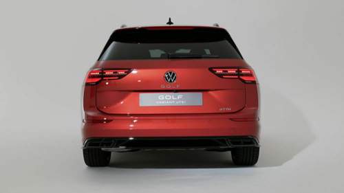

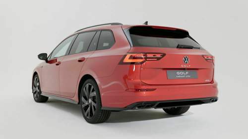

noch ist unser GTE nicht da, aber stellen uns trotzdem schon einmal die Frage, wie hoch ist der Aufwand des Tausches der (Plastik)Auspuffblenden hinten in der Stoßstange?
Anbei das Bild
Wir finden es vom R Line schöner und nicht so "Standart" wie beim GTE.
Klar wir jetzt der Ein oder Andere anderer Meinung sein, aber es geht hier nur um das Thema tausch :-)
Ist denn der obere, hintere Stoßfänger selber der "Gleiche" vom R Line und GTE und nur der Diffusor mit den Plastikblenden (Auspuff) ist anders?
Gibts es schon TN vom Rline Diffusor und der Plastikauspuffblenden?
Danke

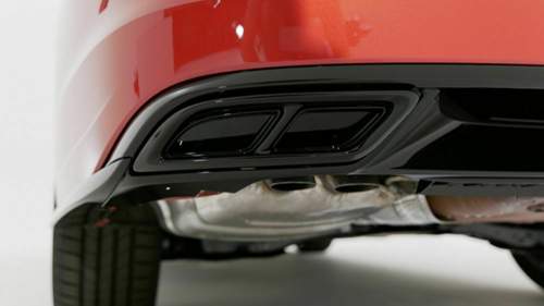

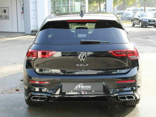

Ist der Diffusor vom R-Line nicht schwarz Hochglanz teillackiert?
Ja das ist er, sieht aber doch nur noch hochwertiger aus als schwarz genarbt.
Von daher ja eher ein Pluspunkt als ein Minuspunkt. Klar, der Rest bleibt halt schwarz gernarbt...

Hier nochmal ein Bild des R-Line Diffusors inkl. Blenden.

Beim Diffussor des Black Style Pakets sind sie schon schwarz gelackt. Er dürfte dann ggf. sogar günstiger sein.
Vwgolfvariant-r-line-golf8-2021
Ja ist tatsächliche richtig. Es gibt im Online Konfigurator auf der VW Seite für den Golf 8 R-Line nun auch ein "Black Style Paket" bei dem die Endrohrblenden dann schwarz sind. Ich finde diese allerdings nicht im ETKA als Ersatzteil.
Habe meine nun bereits in chrom bestellt und sollen heute auch kommen. Werden dann halt noch schwarz lackiert.
Ist ja keine große Sache.
Der R-Line Diffusor kommt immer bereits schwarz glänzend lackiert.
