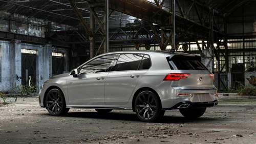

Für alle die mal die Augen reiben wollen :-)
Bei einer Felgen Internetseite wird der GTE ausgewählt, sichtbar auch an der Aufladeklappe, und hinen, schaut selber, R-Line Auspuffblenden :-) :-) :-) Ich lache :-)
Cms-c22-complete-black-gloss-felge-mit-reifen-in-18zoll-winterfelge-alufelge-auf-silbernem-volkswagen-vw-golf-8-1-4l-gte-110kw-hybrid-150-ps-mit-15mm-tieferlegung-industriehalle-1-camera-001

Natürlich ist es nur ein Computer-Bild

Und hinten steht Golf drauf 😁

Kann es nicht der eHybrid mit R-Line sein?
Darum steht wahrscheinlich nicht GTE hinten, hat er ne Stromklappe und die schicken Blenden
Das Silber ist genau mein Ding

Es gibt keinen e-hybrid als R-Line 😁

Stecke nicht so tief in der Materie, wie die ganzen anderen Vollexperten hier.
Dann ist es vielleicht ein Design-Paket?!
