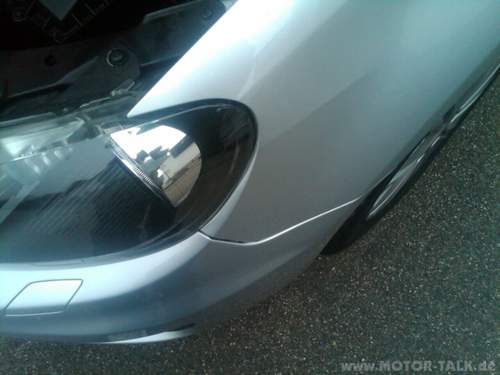

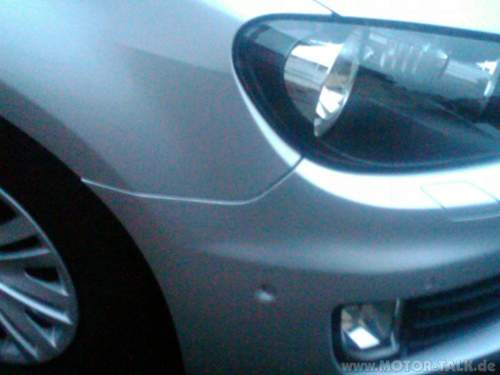

Habe gestern noch mal die GTD Stoßstange vorne runter gemacht um den Stoßabsorber und die Halteplatte des vom Schloßträger zum Stoßabsorber nachzurüsten, um die ungleichen Spaltmase endlich wegzubekommen, aber sie sind immer noch da. Einzig den Buckel, den meine andere Stoßstange gemacht hat ist weg. Aber der Spalt von den Rädern(1mm) zu dem Scheinwerfer (3mm) bekomme Ich nicht weg. Habe auch gemerkt, das in der nähe vom Scheinwerfer irgendetwas sperrt. Das ist aber nur so,wenn alle Anbauteile an der stoßstange dran sind. Die nackte Stoßstange geht ohne zu sperren in die Führung vom Kotflügel rein. Im April werde Ich die Stoßstange noch mal abnehmen um die Xenonscheinwerfer einzubauen, dann nehme Ich mir mehr Zeit um dem Problem endlich auf den Grund zu gehen.

Müsste man ein Foto sehen - ggf. muss der Aufprall-/Schlossträger etwas nachjustiert werden.

Hallo Johannes!
Hier mal die Fotos! Das mit dem versetzen des Schloßträgers und des Stoßabsorbers klingt einleuchtend! Da Ich im April eh die Xenonscheinwerfer einabuen will, werde Ich das gleich noch mal mit in Angriff nehmen!

Ohne es mit letzter Sicherheit sagen zu können (da müsste man jemand fragen, der sowas öfter macht -> Werkstatt) würde ich in der Tat auf den Schloss/Aufprallträger tippen. Der ist pro Seite mit 4 Schrauben am Längsträger verschraubt, die sieht man auf diesem Foto ganz gut (ist ein Golf V, aber spielt keine Rolle): http://farm8.staticflickr.com/7065/6779845244_51505cba7a_z.jpg
Und dann sind oben über den Scheinwerfern noch je 2-3 Schrauben - wenn die etwas gelöst sind hat man einen doch ziemlich großen Spielraum den einzustellen. Das schwierige ist, dass das Einstellen bei demontierter Stoßstange geschehen muss (sonst kommt man nicht ran) und man nicht "live" den Effekt sieht, sondern die Stange immer wieder "anprobieren" muss.
vg, Johannes

Ich persönlich würde es erst mit den bestehenden Scheinwerfern richtig einpassen. Wenn das erledigt ist die Xenon-Scheinwerfer einbauen. Sonst hast du gleich zwei Baustellen auf einmal und mehr Parameter zum Einstellen.
vg, Johannes
