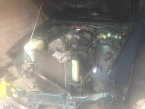

So hab nun mir ein Schlachter besorgt. Günstig bekommen da die Karosserie hin ist, Motor usw aber noch top. Da ihn auf eigner Achse nach Hause gefahren bin, könnte ich in ausgiebig testen auf Land, Stadt und Autobahn. Da ich ihn ohne Getriebe ausbauen will (behalte mein altes), wenn Getriebe abschraube (wie überhaupt?) kommt da Flüssigkeit raus? Zweitens kann ich das Öl im Motor lassen? Er hatte vor kurzen erst ein Öl wechseln und sogar mit gutem Öl. Daher wäre es schade drum es abzulassen.
Edit das Bild zeigt noch mit Kühlung. Kühlwasser und kühler sind schon demontiert.
Ach so und er hat die angesprochene Servo Kühlung. Sie möchte ich zwar nicht übernehmen, aber sie steckt im Nierenblech und bekomme sie da nicht raus... Was tun?
@ShadyTuner schrieb am 10. Mai 2016 um 16:21:06 Uhr:
... wenn Getriebe abschraube (wie überhaupt?) kommt da Flüssigkeit raus? ...
Nein, ausser Du trennst die Hydraulikleitung vom Nehmerzyl. der Kupplung, was dabei aber nicht noetig ist.
Vom "wie trennen" bin ich etwas irritiert: Vom Triebwerk das Getriebe abschrauben natuerlich ...
... Zweitens kann ich das Öl im Motor lassen? ...
Ja.
