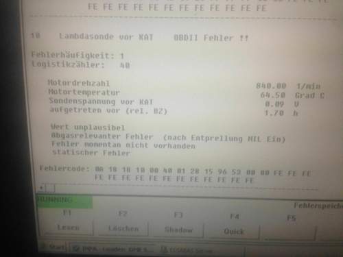

So... Der Motor ist drin und startete sofort 🙂
Einzigste was mir auffällt ist das er im Stand sehr unruhig ist 🙁 fahren ist alles top. Und über 1.500 Umdrehungen auch. Gas nimmt er normal an. Endgeschwindigkeit wird erreicht 🙂
Hab die Fehler mal ausgelesen. Den ersten verstehe ich garnichts darunter 🙁 Google half auch nicht. Der zweite, kann das mit dem Leerlauf zusammen hängen? Wenn ja, hat wer ein Ebay Link wo man günstig eine gute Sonde her bekommt (Bosch bevorzugt)?
Hast du den Fehlerspeicher gelöscht,bist gefahren und hast ihn DANN nochmal ausgelesen?
Und inzwischen solltest du oft genug daparto.de und Online-ETK gelesen haben,um dir deine Sonde selbst heraussuchen zu können,es ist nicht wirklich schwer....
Greetz
Cap
Ich finde immer nur eine für 1.8 er und nicht 1.9 oder 1.9 für m44 aber steht immer Z3. Oder ist das egal? Weil ja gleiche Bodenplatte wie Compact?
Der fs gelöscht worden nach ersten starten. Dann kam Probefahrt, nach denn löschen aller Fehler, und nach der Probefahrt (130 km) waren diese Fehler drin 🙁.
Es ist wohl doch so schwer....

Alles klar. Also passt die. Das ist klasse danke 🙂 aber ob das mit dem unruhigen Leerlauf zusammen hängt weiß ich immer noch nicht 🙁 Kann nur noch ergänzen. Wenn Motor wärmer ist, ist es zwar deutlich da, aber nicht so stark als wenn ihn kalt starte.
So, hab mal den Stecker von der lambdasonde gereinigt. Nun ist die Drehzahl konstant. Aber man merkt immer noch deutlich das er zuckt/ruckelt. Hab it gelesen tot still ist der Motor eh nicht. Aber ist das wirklich so spürbar. Auch in Innenraum? Kann das wer beständigen mit selben Motor? Wie gesagt. Fahren wie ne Biene. Aber im Stand. Merkt man es. Temp anhängig ist es nicht. Es ist immer da im Stand.
