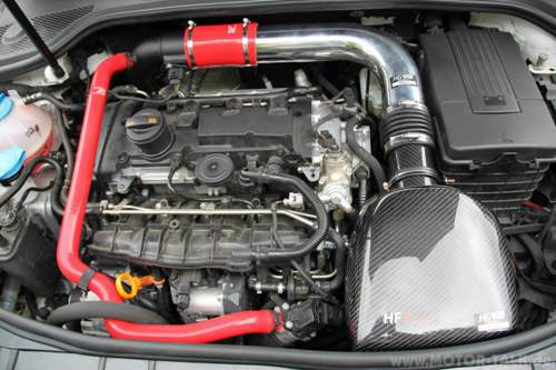

Soweit so gut, die Abdeckung ist drin, jetzt habe ich aber noch ne ziemliche Scheuerstelle an der Airbox, denke mal da muss ich mit nem grauen Keder die Stelle etwas entschärfen. Nicht wundern, die Ansaugung hab ich schwarz lackiert, das Alu rohr war mir einfach zu blöd..

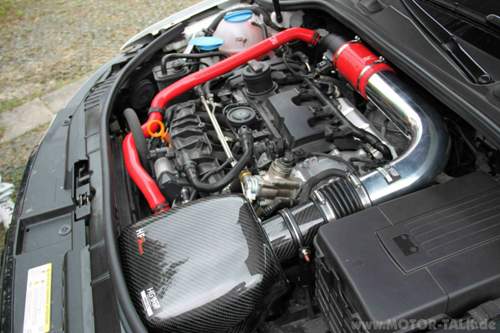

So ich habe heute auch bissl gebastelt.
HG-Ansaugung ist verbaut.
TTS Abdeckung ist angezeichnet und wird morgen mit dem Dremel bearbeitet.
Dann kann die auch zum Lacker.
Jetzt noch fix das Hitzeblech rein und fertig.
Hg-ansaugung01
Hg-ansaugung02
Hitzeblech ist eingebaut und TTS Abdeckung, dank Dremel, angepasst.
Zwei Ecken mussten großzügig weg.
Jetzt schaff ich die gleich noch zum Lacker um die Ecke.
Ich hoffe am Freitag ist alle drin. 😛
Hitzeblech
Abdeckung-angepasst
Da fehlt jetzt nur noch der R8 öldeckel dann ist es perfekt
