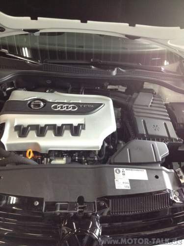

Also die Kiste kostet ja 90€ beim 🙂, aber der Zugang ist nicht wirklich toll, man muss erst den Reserveradeinsatz rausnehmen und dann das Teil über diesen Kasten um ordentlich ranzukommen. Als Staufach also unpraktikabel.
@Esko:
Danke für die Nummern 😉. Beim Golf ist das ja die gleiche Liste und da schreiben sie ja schon so 600-700€ nur die Teile beim 🙂, soll aber alles plug&play sein.
Bringt die TTS-Ansaugung was gegenüber der Serie beim 1.8er? Die dürfte ja wie im Anhang aussehen:

@Andy
Die TTs Ansaugung hat den größten Durchmesser den du eintragen lassen kannst bzw mit Originaloptik.
Mit der geht einiges an Mehrleistung, ohne Abstimmung auf die Ansaugung wird es nur evtl Fehler im BC bringen sonst nix. Da der LMM falsche Werte bringt.
