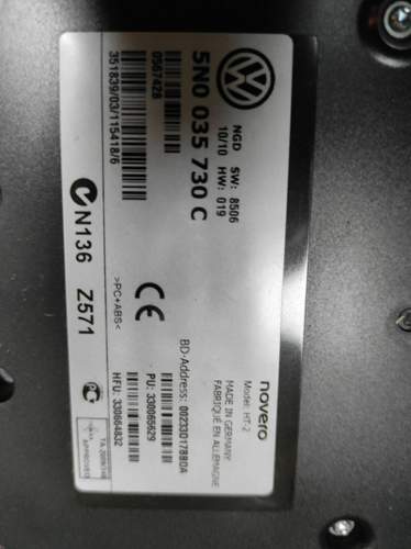

Hallo Gemeinde,
bin seit kurzem Besitzer eines Golf 6 aus 2010.
Verbaut ist die UHV Premium und das RNS310 mit aktuellster FW.
Bis gestern habe ich ein Samsung S7 Edge gehabt mit dem alle Funktionen der FSE und des Radios funktioniert haben.
Jetzt nutze ich ein Mi 9Pro und ich bekomme es ums verr... nicht gekoppelt.
Die FSE erkennt das Smartphone zwar aber wenn ich verbinden will steht im Display " .... nicht kompatibel" oder so.
Ich finde leider keine Einstellungen das mit das koppeln klappt....
Kann mir einer von Euch da Mal nen Stups in die richtige Richtung geben?
Greetz
Hajo

Benutze die Suchmaschine deines Vertrauen.
Zuchbegriffe: xiaomi mi 9 pro rsap
Von Hause aus kann dein Handy kein rSAP. Wurde wohl vergessen einzubauen.

Nicht jede Premium-FSE kann HFP. Siehe Liste

Wenn ich es jetzt richtig verstehe brauche ich ein Steuerteil welches die Sprache spricht von Android 12?
Standort unter dem Beifahrersitz.
Schau in der von mir verlinkten Liste nach. Du brauchst Protokoll BAP und HFP. Da wird sich schon was passendes gebrauchtes für nen schmalen Taler im Netz zu finden sein. Wenn du übers Handy Musik zum Radio streamen möchtest, brauchst auch A2DP.

Unter den Beifahrersitz befindet sich das Steuergerät für FSE. Einfach das Ding fotografieren und hier hochladen. Dann kann man mehr sagen.
