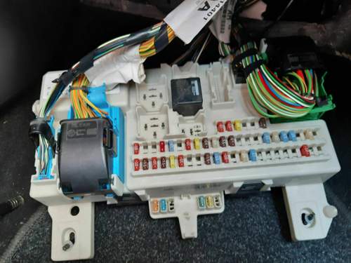

Sicherungskasten innen
Da du einen Multimeter hast, was sagt den die Auto Batterie, einmal normal Messen und einmal beim Starten messen, dafür eine andere Person dazu holen oder Multimeter so an der Scheibe legen das du es selber sehen kannst. War der Sicherungskasten so oder haste da Sicherungen gezogen.

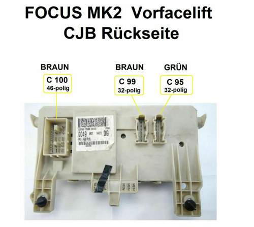

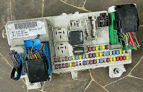

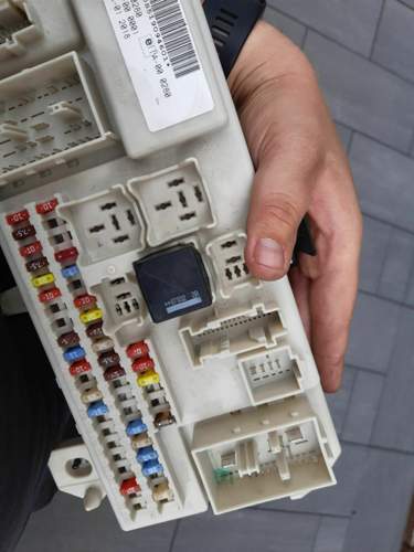

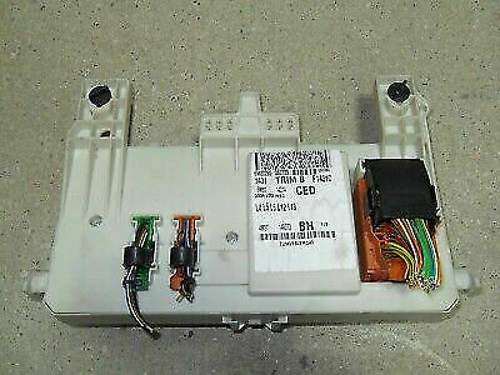

4 auf der Vorderseite.
3 auf der Rückseite.

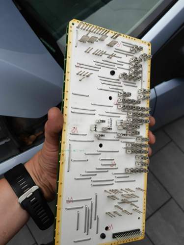

Vorderseite CJB
Rückseite CJB
Stecker CJB Rückseite

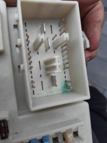

Du siehst aber schon,dass da einige Kontakte stark korrodiert sind ?
Da würde ich mal mit Schmirgel rangehen und Kontaktreiniger.
Wie sehen denn die anderen Stecker aus ?
Genauso beschissen ?
Die Bilder sind übrigens topp !
Kannst noch mehr machen von den übrigen Steckern.

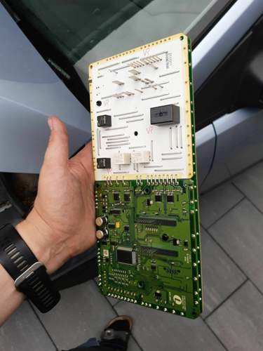

Habe die Kontakte gereinigt und mit Kontaktspray eingesprüht.Fehler immer noch da. War nur der eine Stecker
Platine hatte keine ersichtlichen Fehler
