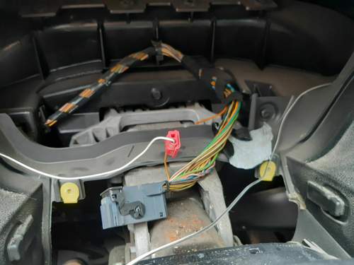

mein Ford Focus (BJ2007) hat folgendes Problem. Immer wenn ich das Fahrzeug einschalte, zeigt die Uhr mir die Uhrzeit 2:00 Uhr und das Datum 9.07.2007 an. Auch wenn ich das Datum und die Uhrzeit neu einstelle, wird beim Start des Fahrzeugs wieder das oben genannte Datum und Uhrzeit angezeigt. Fehlt es dem Radio an Dauerspannung oder liegt ein anderer Fehler vor?

Hier ist irgendwas nicht original
20210730
Schöner Murks !!!
Kommt in mein persönliches Gruselkabinett für Elektrik-Pfusch.
Der hat die Leitung GRÜN-irgendwas angezapft,weil er Kl.15 ZUENDUNGSPLUS gebraucht hat.
Der Idiot !
Da hat sich das Versorgungskabel gelöst.
Deswegen haste keine Kl.15 am KI.
Such mal die Leitung.
Was hatten der Depp angeschlossen ?
Navi-Halter ?
Dein KI hat nur deswegen gefunzt,weil da noch Kl.75 - Radioplus angeschlossen ist.
Der Nachteil von Kl.75 ist,dass die Spannung wegbricht bei Stellung 3 ( Motorstart ).
Diese kurze Unterbrechung hat jedesmal das KI zurückgesetzt.
Deswegen Uhr auf geringstem Wert !!
Liegt irgendwo hinter dem Radio und ich habe keine Haken
Es lag an der durchtrennten Leitung. Nächste Woche mal gucken, wo die Leitung hingeht
Dann schneid das WEISSE Kabel ab und isoliere es ab.
Den Stromdieb entfernen und die Leitung zum KI mit der anderen grünen Leitung verbinden.
Haste das andere Ende der grünen Leitung gefunden ?
Was ist denn da geschehen. Da kannst ja froh sein das dein Wagen noch Läuft. Respekt .

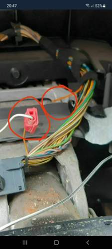

@BlackyST170 ich sehe da ein Orongenes Kabel und links hinten ist das abgeschnittene.
@Zwoli schrieb am 30. Juli 2021 um 17:22:10 Uhr:
Ich habe da kleine Löffel reingesteckt, ging auch super.
Also links hinten sehe ich garnix.
Das Bild ist nicht scharf genug.
Und wieso spekulieren ,wenn der TE das direkt vor der Nase hat ?
Kabel reinigen mit Silikonspray.
Farben vor Ort ermitteln und posten.
Kabelfarben ermitteln sollte man penibel machen und nicht nach d Motto : irgendwas mit grün oder gelb oder orange......
Die erstgenannte Komponente ist die Grundfarbe und die zweite ist der Zusatzstreifen,der dünner ist.
Also GN/BU ist GRÜN mit blauem Zusatzstreifen und nicht Blau-grün !
Machen 80 % falsch und geben immer verkehrt rum an.
Muss irgendwie psychologisch bedingt sein.
Warum auch immer ...
Und ich muss dann immer nachhaken, weil Bild Kacke ist.
Und die Jungs werden dann immer gleich pissig.
Ich hab aber die Regeln nicht gemacht !
Und blicken,dass das wichtig ist ,ob das Kabel Weiss/schwarz oder Schwarz/weiss ,tun sie natürlich auch nicht.
Für die ist das ja egal.
Ist ja logo,wenn man von Elektrik keine Ahnung hat.
Mal Bild Groß gemacht.
Da muss ich dir recht geben, für mich ist es auch immer grün/ rot. Bin kein Elektriker .
Aber ich sehe ein Orangenes Kabel.
Könnte aber auch Braun sein.

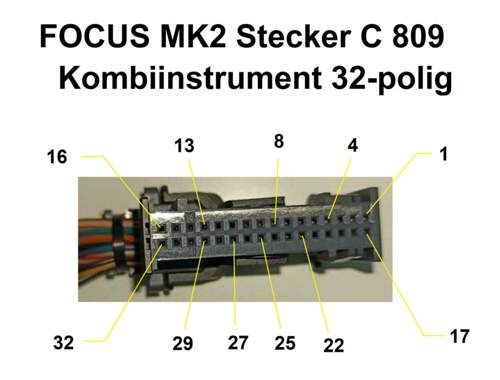

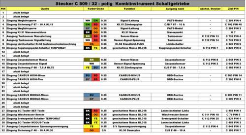

Wir machen das ganz einfach folgendermaßen :
Du sagst mir ,in welchem PIN im Stecker das abgeschnittene Kabel steckt.
Auf dem Stecker sind zwei Zahlen drauf .
-14 und 30
Dann kannst Du einfach danach abzählen und als Absicherung sagst Du mir,welche Kabelfarben rechts und links vom abgeschnittenen Kabel sind.

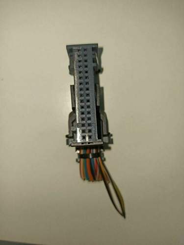

KI-Stecker Frontseite
@Zwoli schrieb am 30. Juli 2021 um 16:44:30 Uhr:
Habe die Kontakte gereinigt und mit Kontaktspray eingesprüht.Fehler immer noch da. War nur der eine Stecker

@Mondoralle schrieb am 30. Juli 2021 um 20:50:33 Uhr:
Ok ich bin dann mal raus, ist deine Baustelle.
.. sehe auch kein Grün und für mich hat das Kabel eine braune Farbe, und zwar ganz braun 😕
Zum Glück müssen wir hier keine Bombe entschärfen 😛
Pinbelegung Stecker C 809 Kombiinstrument
Pinbelegung C 809
Pinnummerierung C 809
Nur @Zwoli kann hier Licht in die Dunkelheit bringen, da ja kein Braun dabei ist bleibt ja nur Orange, ob 2 Farben oder nur eine. Nur Grün sehe ich da Leider nicht, könnte ja sein das es an meinem Alter liegt, da wollen die Augen nicht mehr so recht. Und ich wollte hier in keiner weiße deine Arbeit oder dein Fachwissen anzweifeln. Hast mir selber schon oftmals geholfen.
