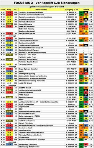

Guten Morgen,
mein Ford Focus (BJ2007) hat folgendes Problem. Immer wenn ich das Fahrzeug einschalte, zeigt die Uhr mir die Uhrzeit 2:00 Uhr und das Datum 9.07.2007 an. Auch wenn ich das Datum und die Uhrzeit neu einstelle, wird beim Start des Fahrzeugs wieder das oben genannte Datum und Uhrzeit angezeigt. Fehlt es dem Radio an Dauerspannung oder liegt ein anderer Fehler vor?

@BlackyST170 schrieb am 28. Juli 2021 um 20:06:54 Uhr:
Doch ,ist logisch.
Die Kl.30-Sicherung war durchgepfiffen beim ihm.
Dann gibt's nur Saft über Kl.75 für das KI.
Deswegen war auch Display gleich aus,wenn Zündschlüssel abgezogen wird.
Sicherung F 46 erneuern.
Das ist Kl.30-Sicherung ( Dauerplus ) für das KI
Für Kl.15 ist es die F 67.
Für Kl.75 ist die F 68.
Am besten alle 3 Sicherungen neu machen.
Hi, ich habe die Sicherungen optisch und auf Durchgang mit dem Multimeter geprüft.
Ich weiß nicht ob es etwas damit zutun hat, seit einigen Wochen habe ich auch Probleme mit der Funkferndinung beim Auto. Die Fahrerseite geht direkt beim ersten Mal auf, die anderen Türen erst beim zweiten oder dritten Mal drücken.
Sicherungen optisch oder auf Durchgang prüfen ist keine gute Idee.
Zumindest wenn man den Fehler schnell eingrenzen will.
Tue Dir selbst einen Gefallen und kauf neue Sicherungen.
Das sind Cent-Artikel.
Wer hier geizig ist,spart am falschen Ende.
Deswegen hab ich auch geschrieben : erneuern !
Wir hier haben genug Erfahrung bei Elektrikproblemen.
Außerdem kennen wir nicht die Fähigkeiten des TEs.
Wäre nicht das erste Mal ,dass es dann doch an der Sicherung gelegen hat.
Ist aber alles Deine Entscheidung und wir können hier nur gutgemeinte Tipps geben.
Das Entriegeln der Fahrertür einzeln ist kein Fehlerbild sondern ein Feature.
Das kann geändert werden auf alle Türen gleichzeitig .
Steht alles im verbotenen Buch.
Ok Sicherungen sind jetzt erneuert, weitere Info. Die 12V Spannung liegt an den Sicherungen auch an
