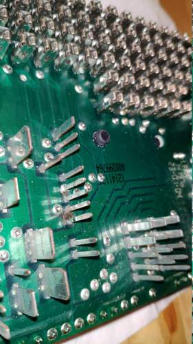

Guten Morgen,
mein Ford Focus (BJ2007) hat folgendes Problem. Immer wenn ich das Fahrzeug einschalte, zeigt die Uhr mir die Uhrzeit 2:00 Uhr und das Datum 9.07.2007 an. Auch wenn ich das Datum und die Uhrzeit neu einstelle, wird beim Start des Fahrzeugs wieder das oben genannte Datum und Uhrzeit angezeigt. Fehlt es dem Radio an Dauerspannung oder liegt ein anderer Fehler vor?
Schöne Grüße
63 Antworten
Das ist die orangefarbene Leitung auf PIN 32 ,die durchtrennt wurde.
Kl.30 -Dauerplus von Sicherung F 46 .
Deswegen soll man auch keine Fallbeile/Stromdiebe verwenden.
Schönes Negativ-Beispiel !
Die andere orangefarbene Leitung ist Instrumentenbeleuchtung.
Die kann es nicht sein bei seinem Fehlerbild.
Es war orange/braun.
Ich kann gerne mal nächste Woche mal messen, ob es Klemme 30 ist
Da brauchste nix messen .
Zieh einfach die Sicherung F 46 raus.
Dann ist kein Saft mehr auf dem Kabel.
Danach Kabel wieder verbinden und Sicherung einsetzen.
Dann funzt wieder alles wie gewollt.

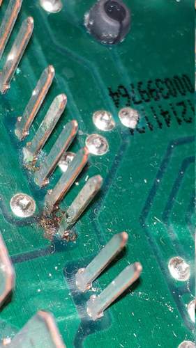

Hab bei mir auch nachgeschaut und was entdeckt. Finde ich ja total ungewöhnlich aber nicht weiter drüber nachdenken.. :rolleyes: also Kontaktreiniger überall drauf und alles gesäubert. Fehler Radio Uhrzeit immer noch vorhanden. Ich glaube die einfachste Lösung ist, ich finde mich einfach damit ab. Radio sucht sich automatisch die aktuelle Uhrzeit und speichert sie für den Tagestrip. Könnte jetzt auch nochmal am Tacho nachschauen.. aber bei dem Ford möchte ich so wenig, wenn überhaupt möglich, was machen. Don´t touch a running Ford system! Hauptsache die Kiste fährt und bringt mich von A nach B und auch bitte wieder zurück.
