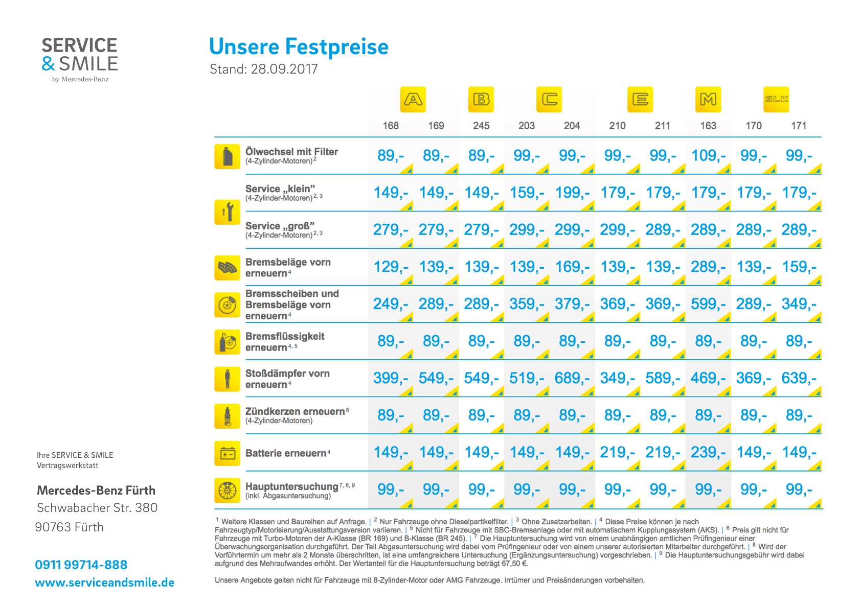

Bei Mercedes Fürth kostet der A Service 199 Euro (Festpreis) und Getriebeölwechsel 399 Euro (Festpreis) für C 200 CDI
https://daks2k3a4ib2z.cloudfront.net/.../...rcedes-Fuerth_20170928.jpg
