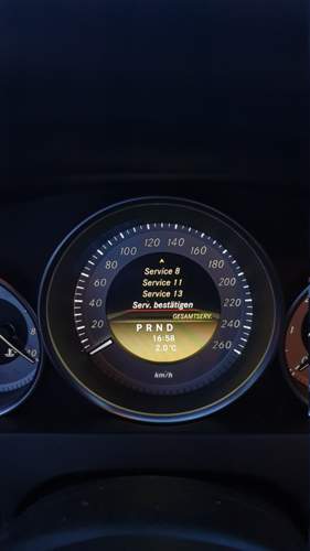

15E0L, echt interessant, selbst Google findet nichts außer diesen Thread.
Lass dir doch mal die einzelnen Servicecodes im KI im versteckten Menü anzeigen, dann ist ja eigentlich geklärt was zu tun ist. Den Händler brauchst du dazu nicht :)
Siehe Anhang
Danke euch das hilft weiter, speziell auch die Tabelle @Feinstauben. Werd morgen gleich mal nachschauen im Menü. Morgen schick ich trotzdem mal ne Mail auch heraus an ein MB Autohaus mit der Bitte um einen Kostenvoranschlag.
Motorkühlmittel erneuern ;), das wurde bisher noch nie gemacht. Automatikgetriebeölwechsel nach Tim Eckardt, Bremsflüssigkeitwechsel, Motorluftfilter und Kraftstofffilter hatte ich schon vor Kurzem (1-2 Jahre) alles schon machen lassen. Heißt wohl von den restlichen Arbeiten dürfte es überschaubar sein.

Erstmal danke euch alle für euren Input! Ich habe alle Infos, die ich brauche :)! Außer den Kosten. Es sind genau die Zusatzarbeiten zum B Service wie Funkminister geschrieben hat. Anhand der Tabelle von Feinstauben nachvollziehbar.
Ich lass nur das Motoröl wechseln und Bremsflüssigkeit prüfen, der Rest wurde in den letzten 2 Jahren bereits alles gemacht (bis auf natürlich die ganzen Überprüfungen vom B Service). Wasserpumpe wurde Mai 2020 mit 214704 km getauscht, sprich da müsste normalerweise auch das Kühlmittel erneuert worden sein.

Bei Meinem Wagen hat sich der Assyst gemeldet, mit folgendem
Werkstattcode - 17E0N
Servicecode BP
trotz intensiver Suche habe Ich zum Servicecode BP nichts gefunden.
Der Assyst Plus Rechner zeigt folgendes an,
- Service 2 / Assyst B
- Service 3 / Motor Öl und Filterwechsel
- Service 4 / Bremsflüssigkeit Wechsel
- Service 8 / Luftfiter Wechsel
- Service 11 / Kraftstoffilter Wechsel
- Service 12 / Zündkerzen Wechsel
- Service 13 / Kühlmittel Wechsel
Der Wagen ist jetzt 15 Jahre alt ( C280 / M272 / 164 000 Km), würde Kraftstoffilter und Kühlmittelwechsel erklären lt. Intervall.
Meine Frage ist jetzt, würden die Service den Servicecode BP somit abdecken ? Oder habe Ich da was übersehen.
Dann löse Ich meine Frage einfach mal selber auf.
Der Assyst BP hatte in meinem Fall diesen Umfang,
- Assyst B, eigentlich der Assyst B 5. Da der Wagen jetzt älter wie 15 Jahre ist, kommen Kühlflussigkeit und Benzinfilter Wechsel mit hinzu. Deswegen der Assyst BP. So die Aussage der Werkstatt. Ich habe diesen jetzt bei MB machen lassen, mit Ausnahme des Benzinfilters. Als Extra habe ich noch eine Achsvermessung machen lassen.
Kostenpunkt 1019 E. Mit dem Benzinfilter/Pumpeinheit könnte der Preis um ca 500 Euro steigen.
