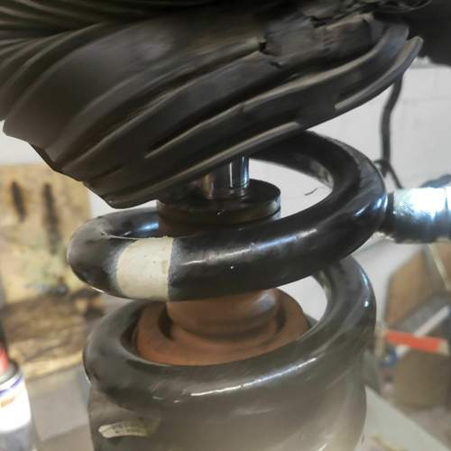

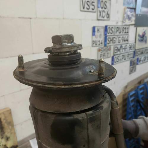

Hallo Zusammen
habe mich endlich an die Reparatur gemacht. Mein Domlager schlackert richtig hin und her wenn die Dämpfer ausgebaut sind. Entweder hole ich mir die bei ebay angebotenen Runderneuerten oder ich möchte das Spiel mit eine Distanzscheibe ausgleichen....
Ich bekomme aber beim besten Willen nicht die obere Mutter gelöst vom Federbein. Wir halten schon die Scheibe auf der Kolbenstange mit einer grossen Wasserpumpenzange gegen und arbeiten oben an der Mutter mit langem Verlängerungsrohr.
Auf youtube gibt es ein Video von der Dämpferzerlegung da halten die gar nix gegen...sondern gehen gleich mit dem Schlagschrauber auf die obere Mutter und lösen diese. Ich habe Bedenken das ich dann die Kolbenstange mitdrehe und alles kaputt mache....
Die Scheibe auf der Kolbenstange hat auch Vertiefungen für eine Art Schlüssel womit man die runde Mutter einer Flex wieder anzieht. Gibt es diesen Schlüssel zum gegenhalten oder wie löst Ihr die obere Mutter generell?

Ich kenne bisher nur die Variante mit einer zurechtgeschliffenen Nuss.
Du hast dir dafür ja offenbar schon die Mutter gebastelt?
Wenn es damit und einer Verlängerung nicht geht, klappt es mE nur noch mit Schlagschrauber.
VG
Auf dem ersten Bild ist das geschweisste Werkzeug zu sehen. Ich werde den Schlagschrauber probieren
