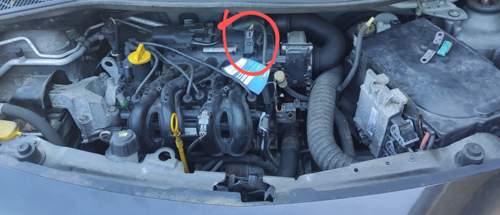

Der ansaugluftsensor sitzt vorne sichtbar, über dem Anlasser.
Gute Idee, das ist auch eine Möglichkeit.
Aber ich glaube er, der andere macht solche Probleme.
Aber guter Tipp, sensor, einfach versuchen
Danke für den Tipp! Meint ihr den Saugrohr Druck Sensor? Ist das der den ich auf dem Bild im Anhang markiert habe?
Sensor
