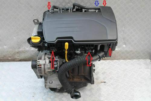

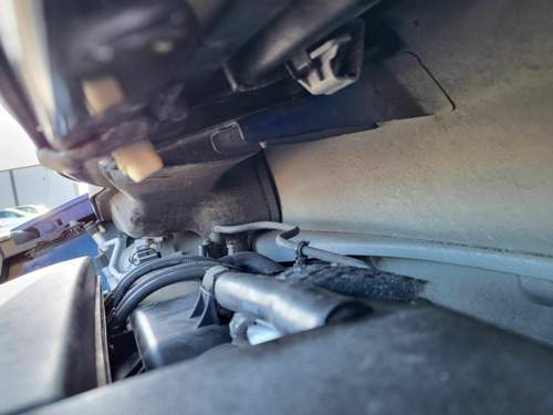

Nachdem ich heute dreimal aus dem Schlaf gerissen wurde (warum gebe ich eigentlich an, vor 15 Uhr nicht angerufen zu werden damit ich nach meiner 6ten Nacht um 10, 11 und 14 Uhr rausgeklingelt zu werden?) steht ein Ergebnis fest: Der Wasserkasten ist undicht! Und zwar so blöd an der Stelle, dass das Wasser immer wieder auf die Drosselklappe tropft und der Verstellmechanismus/Verstellklappe sich festfressen. Würde irgendwo erklären, warums jetzt so schnell ging, hat die letzte Zeit sehr oft geregnet und ich war auch viel unterwegs...letzteres bin ich immer aber was solls.
Garantie, dass das DER Fehler ist, wollte mir erst mal keiner geben. Mechaniker meldet sich nacher noch mal. Das ich das Auto nicht entgegen nehme bis ich mir Absolut sicher bin, dass der Fehler behoben wurde, habe ich jetzt in meiner Müdigkeit vergessen zu sagen *shrug*
Fürs Abdichten wollen se auf jedenfall 150 haben... seems fair. Die DK muss auch ausgewechselt werden und da die nicht mehr in der Garantie liegt...moment...nicht mehr in der Garantie... nicht mal zwei Monate alt.. das kann mir kein Mensch erzählen...however, ich muss mir darum keine Gedanken machen weil kosten wirds mich nichts.

1: Von einem Wasserkasten aus soll Wasser auf die Drosselklappe tropfen? Das will ich sehen.
Gerade bei Regen kommt das meiste Wasser von vorne in den Motorraum.
2: Das mit der Garantie kann ich sogar Nachvollziehen, da nun der Hersteller das fünfte mal für ein Teil gerade zu stehen, schlichtweg ablehnt und die Werkstatt die Kosten für das eigene "nicht mitdenken" auch nicht übernehmen will.
Ich seh es kommen, du wirst noch vie "Freude" mit dieser Werkstatt haben...
Die Drosselklappe ist bei diesem Motor so zugebaut durch den Luftikasten , der gleichzeitig auch kombiniert ist mit der Motorabdeckung , da interessiert Wasser von vorne Keinen !
Das ist kein Wasserkasten über der Drosselklappe , sondern eine Wasserrinne die da komplett drüber läuft , dichtet oben die komplette Motorhaube ab , das mit dem tropfen auf die DK könnte möglich sein , die DK sitzt genau drunter .
