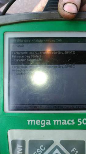

habe ein problem mit einem Twingo 2. BJ 07
Airbaglampe + Service leuchtet.
Habe den Speicher ausgelesen : Airbag Fahrer Stromkreis offe. (AKTIV)
hab versucht den Fehler zu löschen aber er ist direkt wieder da.
Hab alle Kontakte unterm Sitz überprüft, alles in Ordnung.
Wickelfeder ist auch neu. Fehler ist immer noch da.
Hat jemand eine Idee?

Was mich stört ist, dass der Fehler so unspezifisch ist. Hab mal ein Bild beigefügt was das Gerät hergibt.
DF072 war auch mein Fehler. Das war der Airbag im Lenkrad.

Also es hat definitiv nix mit dem Stecker am Sitz zu tun.
Mir ist aufgefallen, dass der Ohm Wert am Fahrerairbag starkt schwank. Mal bleibt er bei 6Ohm stehen oder pendelt zwischen 4 und 8 Ohm rum.
Manchmal auch 99Ohm dann ist der Wert fest und keine Änderung.
Außerdem wenn das Gerät 99Ohm anzeigt werde ich ca. 30sek später aus der Diagnose geworfen mit dem Vermerk : Kommunikationsfehler.
Das selbe passiert auch mit einem Airbag-Dummy. Also der Airbag selbst ist in Ordnung.
Also Stecker sind in Ordnung.
Wickelfeder original neu
Fahrerairbag in Ordnung
Ich denke das hier ein Steuergerät defekt vorliegt.
