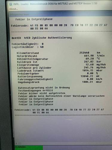

Hier ein paar Werte

Was das mit der Austenitisierung/Programmstantsprüfung auf sich hat ist glaub ich erst mal irrelevant, das sollte aber mal einer der Programm Spezis was zu sagen. Würde das einfach mal löschen.

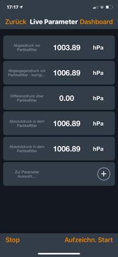

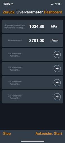

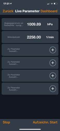

Hier die Abgasgegendruck werte
Hoffe es sind die richtigen
Diefferenzdruck null über Partikelfilter geht doch nicht oder ??

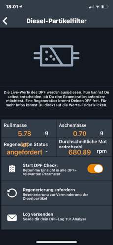

Hier der Stand vom DPf
