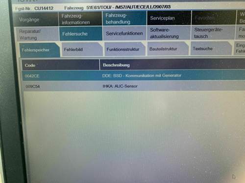

So hab jetzt mal mit Carly ausgelesen

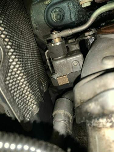

1.Foto ist der rechteckige Kasten am Turbo
Ich denke das ist die VTG die ihr meint
Dies kann ich aber nicht aushacken
Wie kann ich die den Testen?
2. Foto ist der Fehlerspeicher
Ich habe nocht nicht am VTG gearbeitet, aber warum kann man das nicht aushängen? Da ist doch deutlich sichtbar ein Sicherungsring (Seegering) den man entfernen kann und den Hebel aushängen kann!
Weiteres kann dir @Dorfbesorger bestimmt sagen
Zu deinen Fehlermeldungen bei Carly (habe selbst nur die kostenlose Version):
würde ich mal zuerst nach 0041ABDDE Ladedruckfühler suchen. Fehlender Ladedruck (zu wenig Luft) könnte die Ursache für schwarzen Rauch und Leistungsmangel sein.
Es geht aber nichts über eine professionelle Diagnose mit BMW Software
